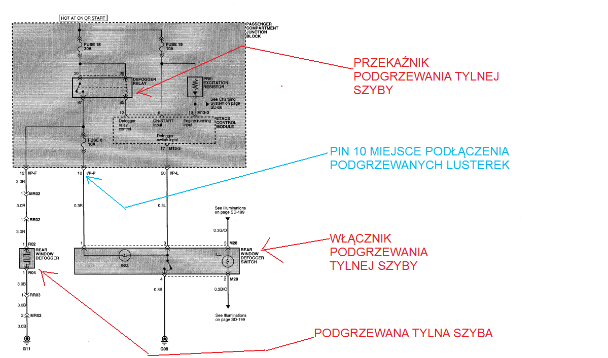

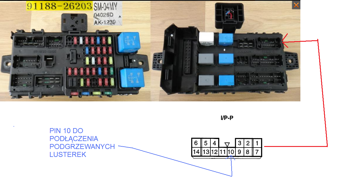

Planuje zrobienie instalacji i założenie podgrzewanych lusterek.
Może mi ktoś doradzić gdzie szukać (gdzie idą i jakie mają kolory ) przewody od ogrzewania tylej szyby. Chciałbym właśnie w te przewody wpiąć się z przewodami od lusterek.

Przewód zasilanie i masa powinien mieć przekrój (nie mylić ze średnicą) 0,5 mm²

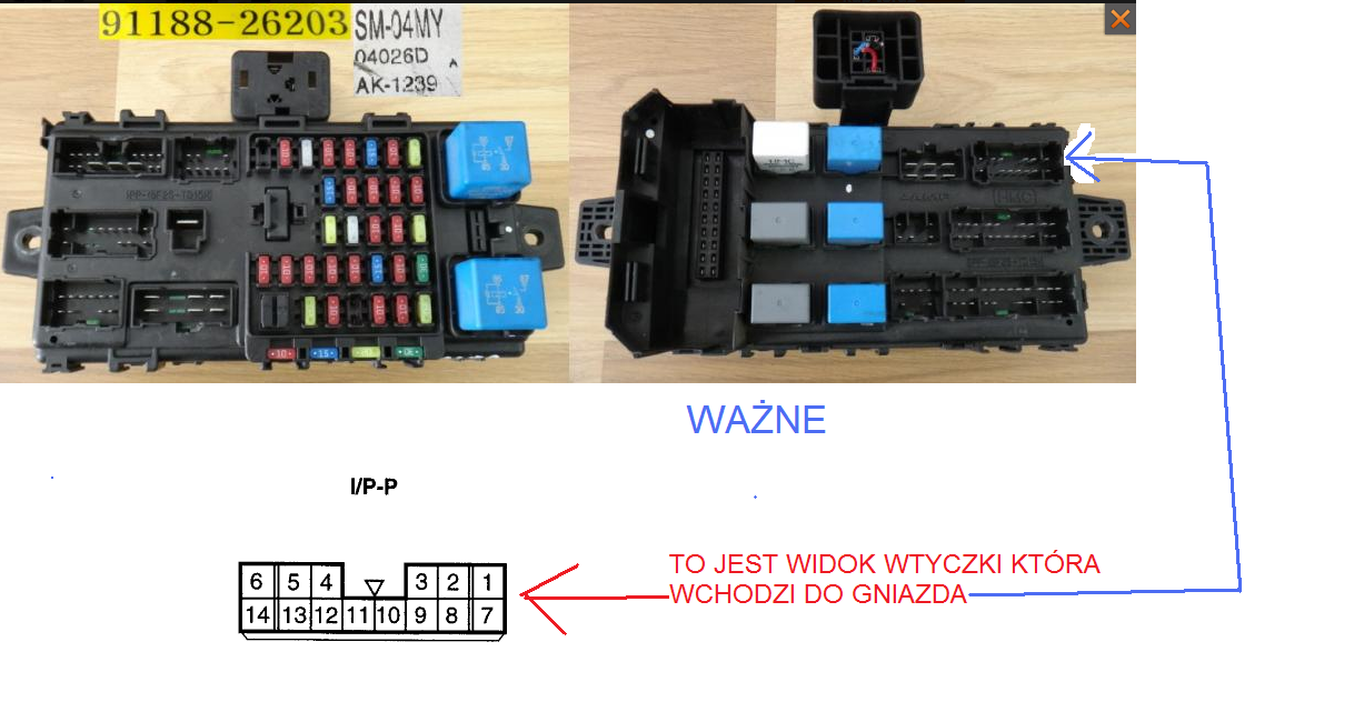

Ważne

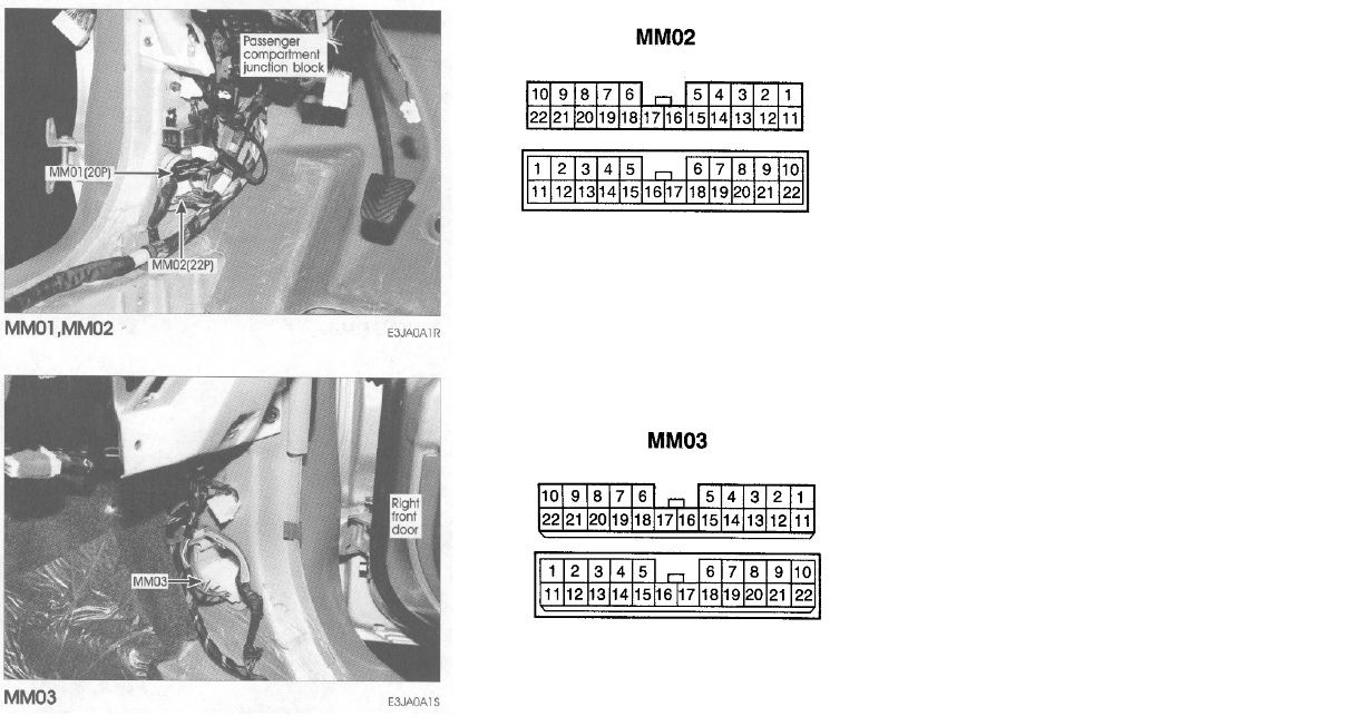

Sprawdź czy w tych złączach pojawiają się kolory przewodów do podgrzewania wg rozpiski poniżej. Jeśli będą takie kolory to sprawdź czy jest przejście między kostką przy lusterku i tymi złączami.
Kierowca
4 - pusty
3 - biały sterowanie lusterkami
2 - czerwony  z czarnym paskiem sterowanie lusterkami
1 - czerwony sterowanie lusterkami
8- brązowy z czarnym paskiem podgrzewanie lusterek
7- czerwony podgrzewanie lusterek
6 - pusty
5 - pusty
Pasażer
4 - pusty
2 - biały z czarnym paskiem sterowanie lusterkami
1 - żółty z czarnym paskiem sterowanie lusterkami
8- czarny podgrzewanie lusterek
6 - pusty
5 - pusty
Przez złącze rozumiemy połączenie wtyczki (część męska) z gniazdem (część żeńska)
Może być tak że w złączach  MM02 i MM01 będzie dochodził odpowiedni przewód, ale już nie będzie wychodził dalej.

Ok.  Problem rozwiązany.  Sprawdziłem te punkty i tam napięcie   było.  Okazało się ze uszkodzone były przewody plusowe w przelotce między karoseria a drzwiami :/ cholerka rozumiem z jednej strony ale z dwóch naraz  :-/ no  nic polutowalem i napięcie w kostce lusterka jest.  Sukces.  Wygląda na to ze wystarczy założyć wkłady z matami podpiac się do kostki i wszystko działa.

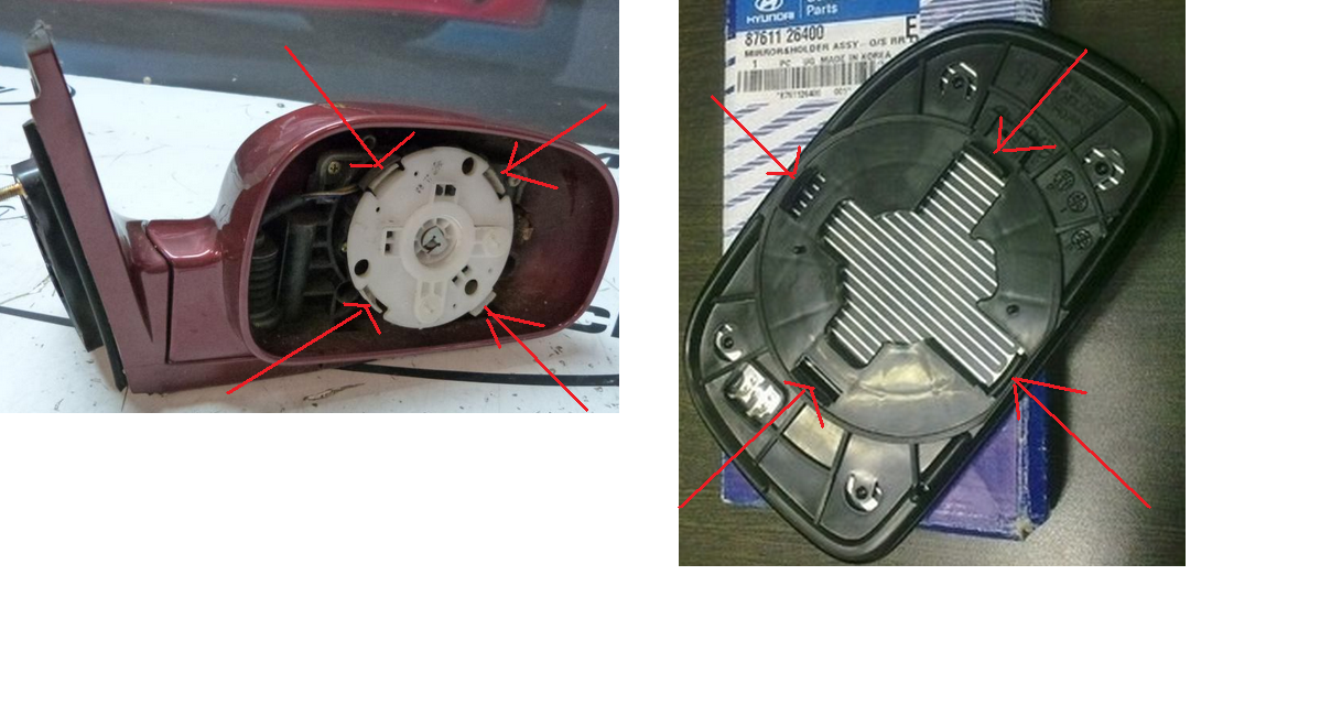

Przy demontażu wkładów oczywiście demontaż lusterek i w domu po podgrzaniu suszarką zabawa w rozkładanie.
Goldi_Cz-wa
[Santa Fe SM] podgrzewane lusterka... gdzie szukać przewodów od ogrzewania tyln
« Odpowiedź #12 dnia: 10 Wrzesień 2015, 19:12:54 »
Szkła mocowane są na wcisk czy mają jakieś spinki które trzeba podważyć ?
« Odpowiedź #13 dnia: 10 Wrzesień 2015, 19:27:21 »
Są cztery "wsuwki" i trzeba delikatnie podważyć.
