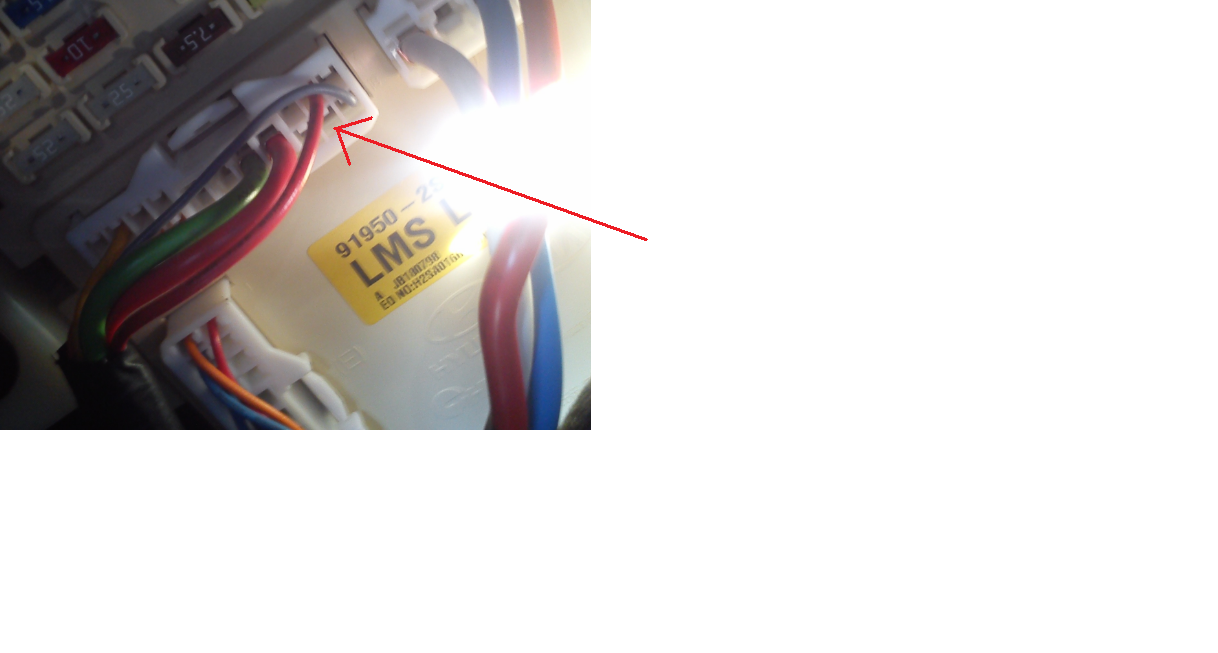

:shock: mam cała dokumentacje łącznie z przeglądu eksploatacyjnego z belgi wszystkie ich certyfikaty i wszędzie widnieje 2011R :-? w lutym b.r. był na przeglądzie w serwisie w Belgi a w marcu go zakupiłem..dziwne :-| , poza tym wiązki raczej brak :-( .dzienniki za informacje ale wychodzi na to ze dokładka to kosztowna sprawa pomijając halogeny i przełącznik. na zdjęciu dołączonym wnioskuje ze powinien obok zielonego kabla być też to chyba właśnie złącze 17 o ile się nie mylę :?:

« Odpowiedź #5 dnia: 12 Lipiec 2016, 23:19:49 »
Powinien być w tym miejscu.
Teraz najprościej to kupić lampy. przełącznik przy kierownicy i przekaźnik i połączyć to w sposób konwencjonalny. Oryginalnie cały układ był sterowany przez BCM.
