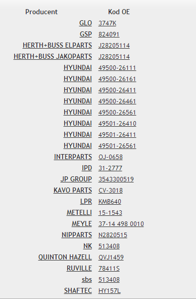

Tak jak już pisałem w temacie przegubów do SM. Parametry przegubu zewnętrznego do G6BA 4WD ASB to 27x60x27 ABS 52 średnica wew pierścienia 90 mm.
Jedyny sensowny jaki znalazłem to Metelli 15-1543
https://eautosklep.com.pl/przegub-metelli/15-1543,121,15~61543MET,a.aspx
Poniżej zestawienie zamienników ale co będzie w kartonie to zagadka.
