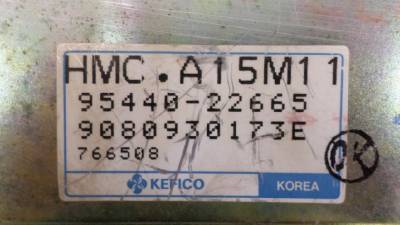

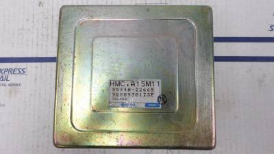

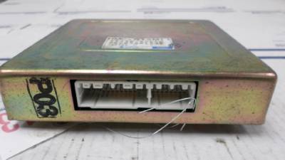

Szukam schematu połaczeń ECU nr. katalogowy( 95440-22665). Poniżej zdjęcia

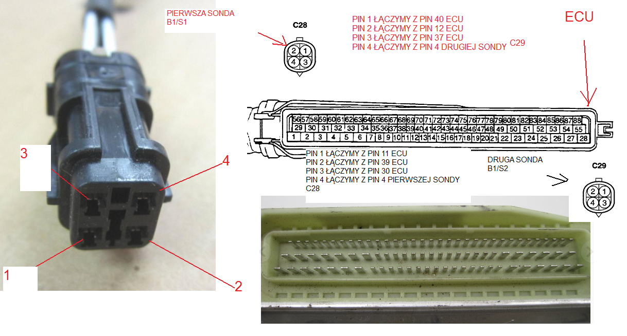

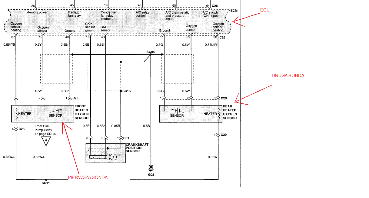

Jakby ktoś byl w posiadaniu calego schematu byloby super. Najbardziej intersuje mnie do których pinów należy podłaczyć sygnał z sondy lambda. Sonda ma cztery kable w internecie znalazłem dwie wersje, pierwsza z nich to wszystkie sa połączone z komputerem natomiast druga to trzy podłaczone do ecu natomiast 4 kabel idzie do pompy paliwa.

Będzie bardzo trudno zważywszy na to że to co jest na zdjęciach to sterownik skrzyni biegów.
Schematy elektryczne X3 w pliku SD.pdf strona 56 http://hyundaiklub.pl/forum/dload.php?action=file&id=87

Ten sterownik znajduje sie od strony kierowcy pod kokpitem zaraz za skrzynka bezpiecznikow. Czyli jest jeszcze jeden taki komputer ?. ewentualnie gdzie można go szukać. Sorry jestem poczatkujacy  ;-)

To jest ECU 39110-22341 i też jest z lewej strony pod kierownicą tylko że wyżej.
Podłączenie jest w SD.pdf strona 89 (opcja SWEDEN)  http://hyundaiklub.pl/forum/dload.php?action=file&id=87
Pierwsza sonda ma numer oryginału 39210-22025
Druga sonda ma numer oryginału 39210-22030
Sprawdź czy mechanik prawidłowo dobrał nową sondę.
