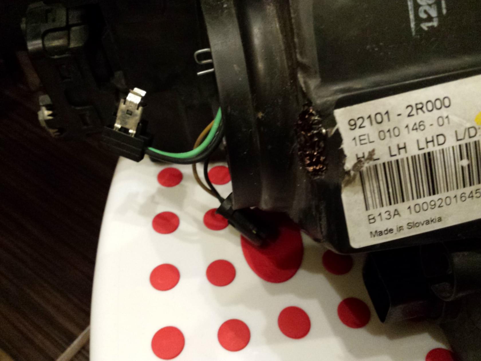

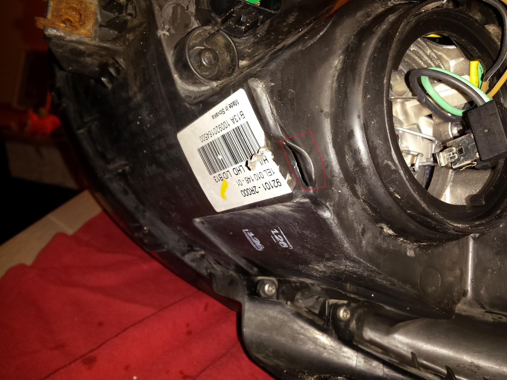

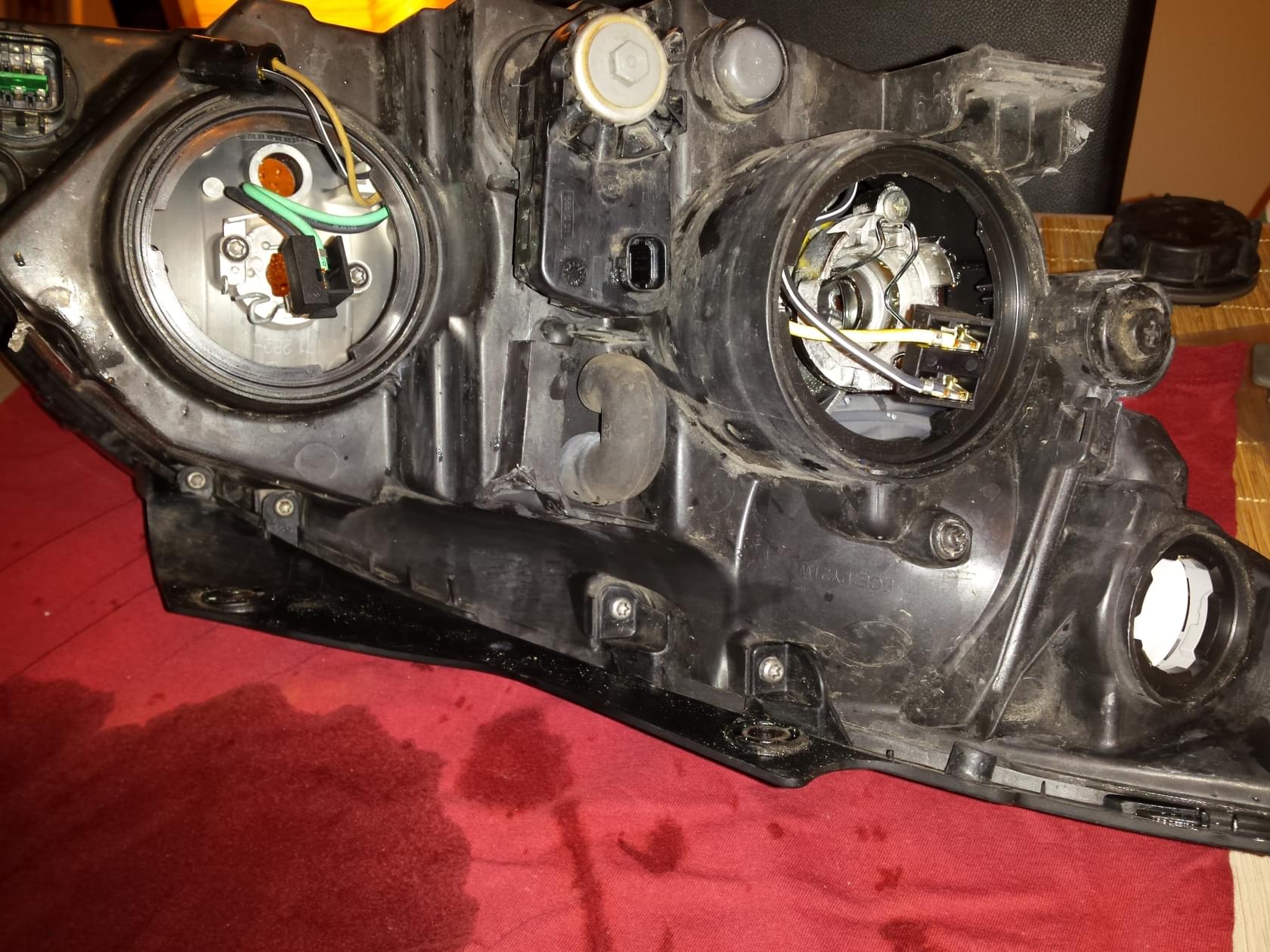

no i sprawa się wyjaśniła w mojej sytuacji. dzięki koledze bobekos który wysłał mi podpowiedź jak sprawdzić parujące klosze przeczytałem a, że jestem osobą niecierpliwą i chce mieć w samochodzie wszystko idealnie poszedłem o20( późno, ale w ciągu dnia nie było kiedy Dziecko :) ) padał deszcz żona twierdzi ze jestem wariat, że poszedłem wykręciłem klosz i w dom zweryfikowałem. w kloszy było ok 100ml wody dlatego klosz parował, wyciągnąłem żarówki i zacząłem kręcić lampą i nagle woda wyleciała a moim oczom ukazała się spora dziura. nie wiem jak sie zrobiła, ale na pewno zrobił ja ostatni właściciel. może była zrobiona specjalnie aby woda sie dostawała, ale po co? zespawałem plastik sprawdziłem powietrzem czy gdzieś jeszcze się wydostaje powietrze i założyłem spowrotem oczywiście dalej umie pada :) mam nadzieje, że będzie parowało w granicach normy i odpowietrznik który znalazlem będzie spełniał swoje zadanie  :)
[ Dodano: 2015-03-31, 22:15 ]
odpowietrznik
i dziura przed i po

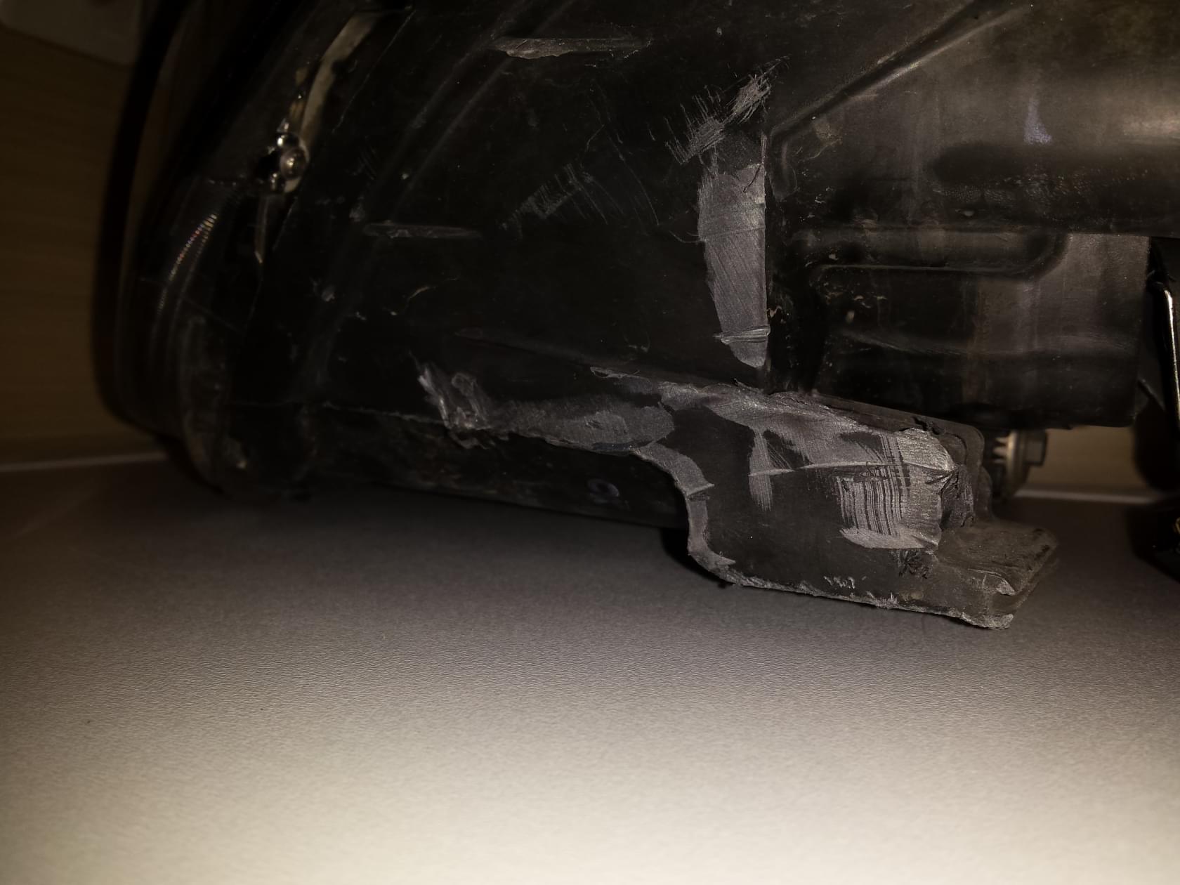

a tu poryrany lampa chyba wkładana na siłę...
