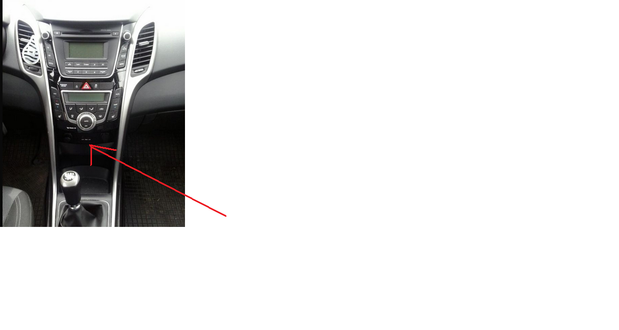

« Odpowiedź #27 dnia: 11 Sierpień 2015, 07:57:48 »
Czy któryś z kolegów ma może w wyposażeniu przełącznik / manetkę włączania świateł z trybem Auto?
Mam wersję comfort, dokupiłem (dość okazyjnie) manetkę świateł z trybem Auto i nie wiem czemu, ale w trybie Auto cały czas świecą tylko mijania. W kostce jest jeden pin wolny i to mnie zastanawia czy brakuje przewodu (mało prawdopodobne) czy należy przepiąć któryś z przewodów, bądź zmostkować. Zna ktoś może temat?
Offline flyman
  • Wiadomości: 15
Światła pozycyjne / LEd / Automatyczne
« Odpowiedź #28 dnia: 21 Sierpień 2015, 14:20:24 »
A czy masz czujnik światła?
To chyba naturalne, że tryb AUTO działa tylko z czujnikiem - jeśli wykryje "ciemność", to włącza światła mijania.
Ten tryb bez czujnika jest bezużyteczny.
« Odpowiedź #29 dnia: 21 Sierpień 2015, 21:04:51 »
Cytat: "flyman"
A całością steruje BCM który musi obsługiwać funkcję AUTO.
[ Dodano: 2015-08-21, 21:01 ]
Na przykładzie Elantry MD 2013. Wszystkie podłączenia (kolory przewodów) manetki, BCM i czujnika są takie same jak w i30.
Wtyczka na Twoim zdjęciu to M01-L masz podłączony zielony przewód który idzie do BCM i który obsługuje funkcję AUTO.
Sprawdź czy z BCM z wtyczki M02-B wychodzą przewody w kolorze pin 10 biały, pin 11 niebieski, pin 12 brązowy jeśli wychodzą to znaczy że trzeba wymienić lub dołożyć odpowiedni czujnik na podszybiu.
Miejsce gdzie szukać BCM.
