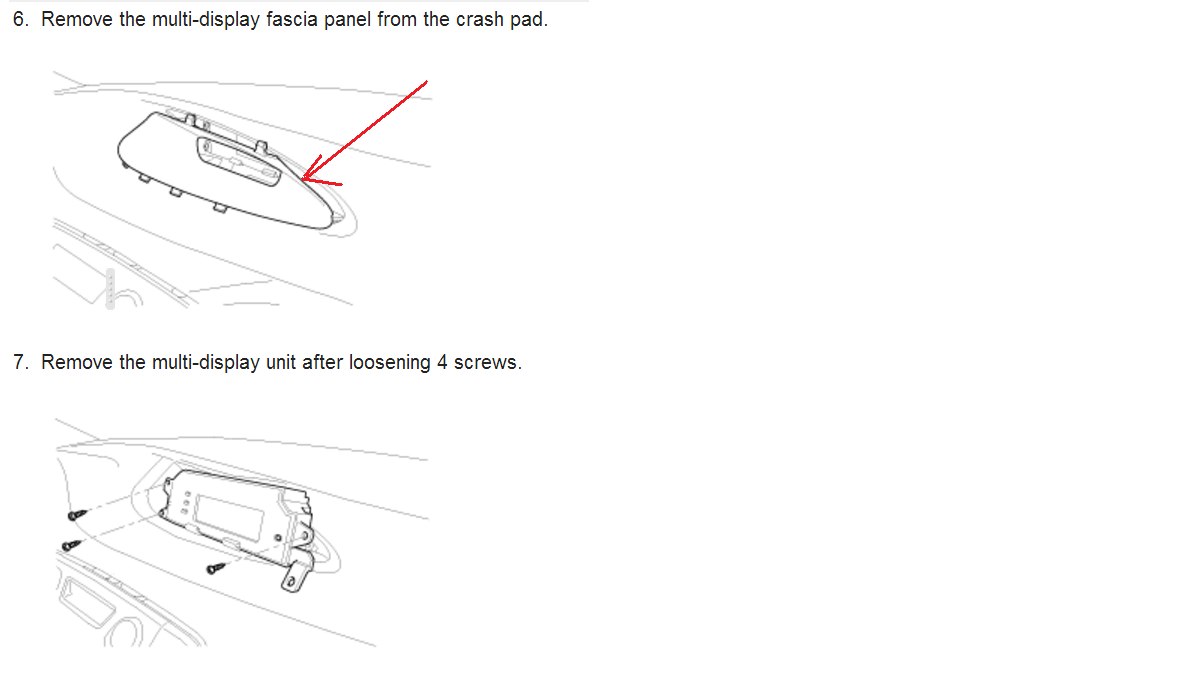

Będzie pasił? Najpierw może sprawdzę piny.
Podpowiedz mi jak dostać się do tego małego wyświetlacza? Jak go wymontować?
[i20 PB] Wymiana Licznika bez FIS na FIS
« Odpowiedź #17 dnia: 01 Grudzień 2016, 19:55:17 »
Będzie pasował.
Trzeba czymś cienkim (kartą) podważyć ramkę wokół wyświetlacza.
