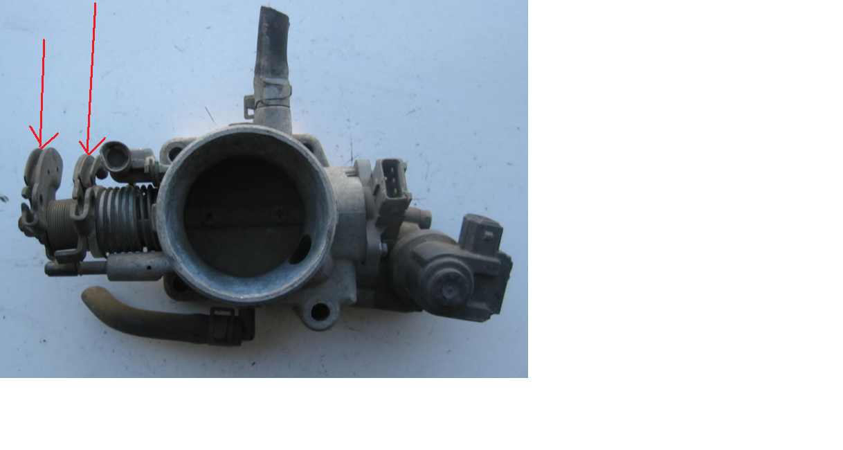

Napisze bardziej szczegółowo niż w poście #33 w SM z silnikiem benzynowym dołożenie tempomatu wiąże się z wymianą przepustnicy ( bądź samego "walca" na którym nawinięta jest linka "gazu") numer przepustnicy z obsługą tempomatu 35100-37320.
ECU (chyba też immo+kluczyki)  dołożeniem przycisków na kierownicy i serwomechanizmu (numer 35100-37320) z linką do przepustnicy. To wszystko dlatego gdyż w odróżnieniu od diesla w benzynach pedał gazu nie jest elektroniczny.

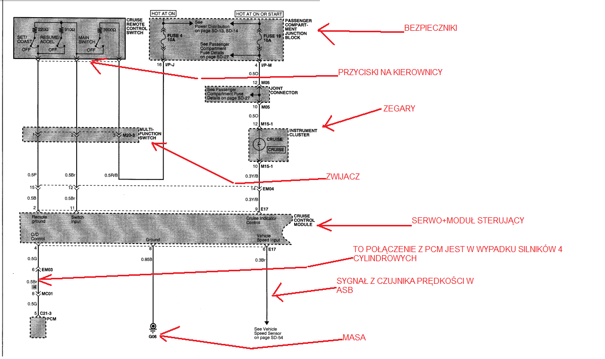

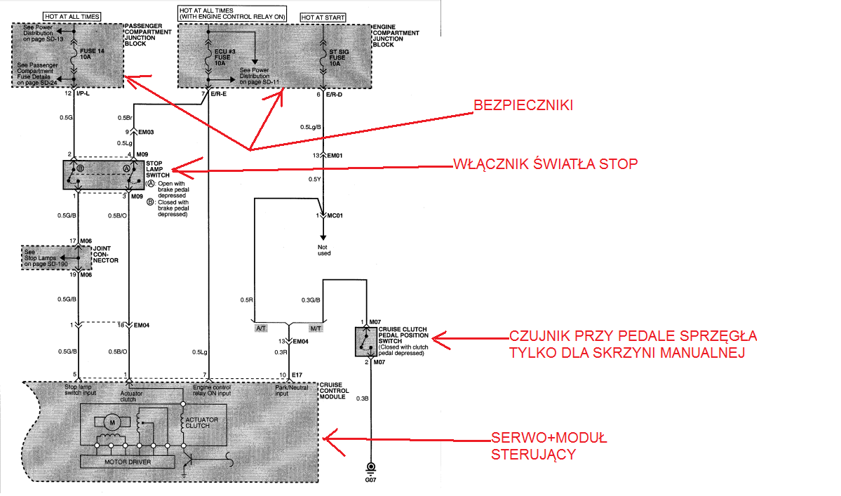

Ze schematu wynika że serwo-moduł w V6 nie ma połączenia z ECU więc jego wymiana nie będzie potrzebna.

Schemat instalacji elektrycznej w SM http://hyundaiklub.pl/forum/dload.php?action=file&id=83

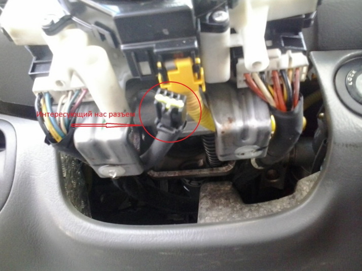

Traianus sprawdź czy do wtyczki pod kierownicą wchodzącą do zwijacza wchodzą cztery przewody (trzy od tempomatu jeśli będą to będzie mniej dorabiania) czy jeden (klakson).
