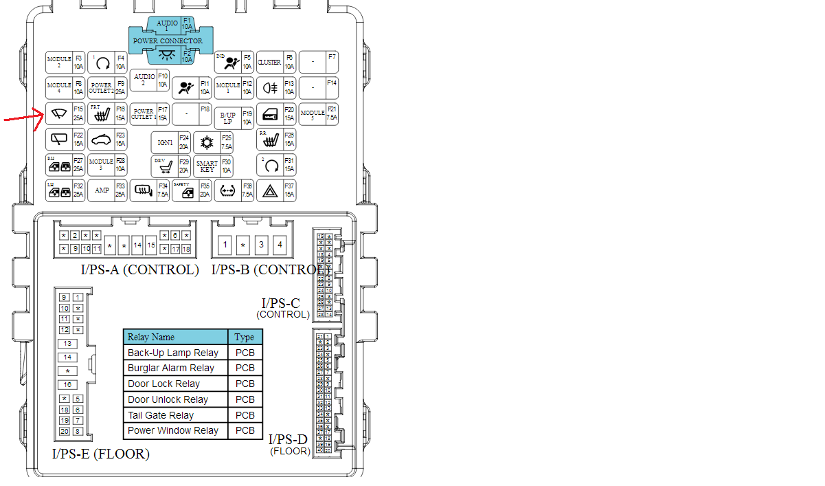

2) Jak znaleźć bezpiecznik odpowiedzialny za przednie spryskiwacze?

Dziękuje za informacje. Niestety bezpiecznik jest ok zatem wizyta w serwisie nieunikniona. Pewnie pompka do wymian choć podobno czasem pojawia się też usterka przy samej dźwigni od spryskiwaczy/wycieraczek.
