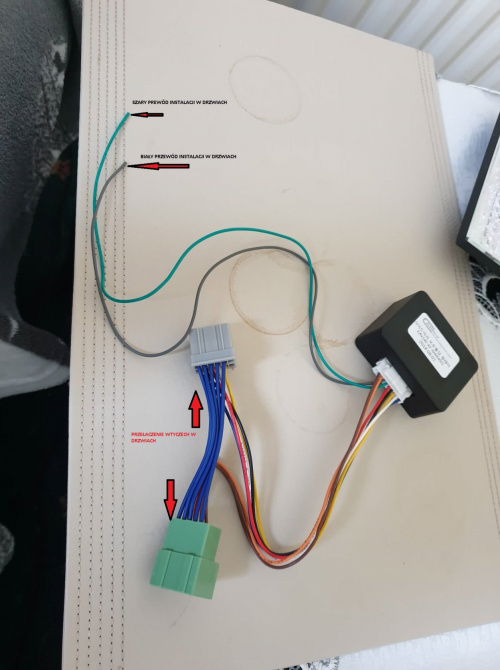

Instalacja jest banalnie prosta. Zaznaczam iż zdjęcia zapozyczyłem z koreanskiej strony.

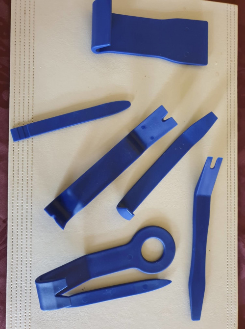

Potrzeba do tego moduł oraz najlepiej łyżki do sciągania tapicerki.

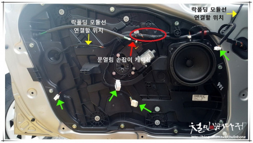

Nastepnie najpierw usuwamy osłonę lusterka zewnętrznego (trzyma się tylko na klipsach) a potem demontujemy tapicerkę drzwi, trzy sruby, zaznaczone strzalkami.
Jedna pod podlokietnikiem, druga w podłokietniku w zagłebieniu, trzecia zaslonieta osłonką, zaznaczone strzałkami, osłonka ma minimalne nacięcie zeby niczego nie uszlodzic.
Po odkręceniu śrub trzyma się tylko na zatrzaskach, delikatnie podważamy, ja użyłem w.w. łyżek żeby nie porysować lakieru na drzwiach.
Sciągamy tapicerkę i odłaczamy wszystkie wtyczki

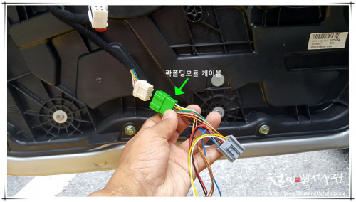

w czerwonym kółku zaznaczyłem gdzie się wpiąłem w instalację.
zielony przewód z modułu do szarego w instalacji i40
szary przewód modułu do białego w instalacji  i40
polecam połaczenia zlutować (chyba że ktoś lubi szybko złączki)
Oczywiscie potem izolacja połączeń. Na koniec przepinamy wtyczki z modułu, jedna do drzwi z druga do instalacji  ( są dwie, damska i męska)
Szukamy miejsca w drzwiach gdzie mozna schować moduł i tyle, resztę robimy w odwrotnej kolejności. podpinamy wszystkie wtyczki, linkę klamki, zakładamy tapicerkę oraz ją przykręcamy.
Powodzenia   :)
