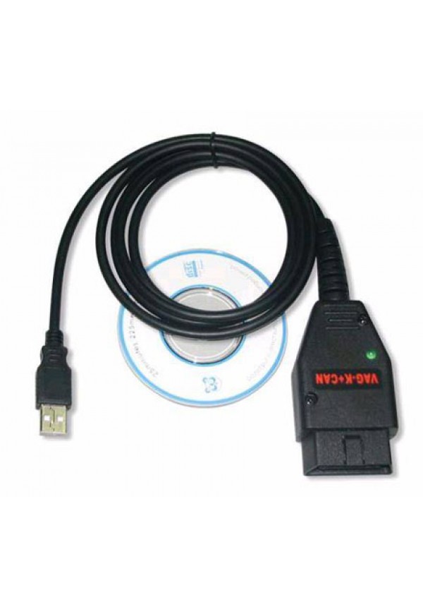

Mi ten kabel KKL nie zadziałał, mimo, że polutowałem zgodnie ze schematem. Sterowniki od VAGA, podmienione na te z paczki od cascady. Cascada nie widzi interfejsu.
Offline kerad
  • Wiadomości: 81
Pełna diagnostyka samochodów marki Hyundai emulator Hi-scan (CASCADE v0.9.3 i 4)
« Odpowiedź #331 dnia: 25 Sierpień 2017, 20:45:18 »
Ale z silnikiem Ci się łączył, czy w ogóle nie zadziałał?
Bo mnie program go widzi i z silnikiem sie łączy, tylko we wtyczce nie ma reszty pinów.

W ogóle nie łączy, cascada prosi o podłączenie interfejsu, nie wykrywa go. Sam nie wiem, co robię źle. Kupię chyba interfejs CAN.
Ja na świeżym win10 zainstalowałem drivery ściągnięte z neta od kabla vag (tych od cascade nie dotykałem) i ustawiłem prędkości z pierwszego posta. Cascade znalazła kabel bez problemu sama, mimo że ustawił się na com6 gdzie jak wcześniej korzystałem z niego do vaga to soft odnajdował go tylko pod com1.
Także tu może masz problem ze korzystasz z driverow od cascade.
U mnie w kablu producent zaoszczędził i nie dał pozostałych pinów we wtyczce i nie wiem czy coś uda mi się dopasować i kolejna kwestia czy połączy się z innymi modułami skoro mam 2007r a kabel jest bez CAN, bo taki miałem po starym aucie.

W przypadku i30 fd 1.6crdi jedyną możliwością diagnozy jest cascada plus kabel vag k+can ftdi232 ?
Kable Elm327 ftdi i te wszystkie przystawki na BT typu ICar plus sdprog czy torque nie dadzą żadnych informacji ? Nie będzie komunikacji ?
« Odpowiedź #336 dnia: 28 Sierpień 2017, 17:57:56 »
ELM tylko silnik
VAG+Cascade wszystko.

Potwierdzam działanie kabla.
Działanie kabla przeprowadziłem na Sonacie EF 2,0 z 99r.
Zakupiłem taki:
Przy lutowaniu 7,8 i 12 nie chciał mi się połączyć, jedynie 7 z 12. Ustawiłem port wg wytycznych w pierwszym poście. I usunąłem sobie świecącą kontrolkę AirBag.

Witam do tucsona  z 2006 roku jaki kabel będzie dobry
« Odpowiedź #340 dnia: 29 Sierpień 2017, 20:14:10 »
Miron68 zmień wreszcie w profilu na poprawny silnik jaki masz w aucie. Powinno być G4GC.
http://allegro.pl/vag-kkl-pl-usb-ftdi-232-rl-vw-seat-audi-skoda-i4901320100.html

To teraz ja dodam od siebie kilka informacji dla I30 fd 1.4 benzyna.
- Z silnikiem się nie łączy przez obd2 (brak pinu),
- ABS/ESP - działa bez problemu,
- SRS-Airbag - działa bez problemu,
- Elec. power steering - działa bez problemu,
- Body Control Module - łączy co któryś raz i często rozłącza (communication error), ale po dłuższym kombinowaniu udało się :)
- Immobilizer - nie połączył się, ale specjalnie nie próbowałem.
Łączyłem się z 3 różnymi komputerami (1 winXP (10cali), 2 win7 (15cali), 3 win7 (10cali)). Do winXP nie działają najnowsze sterowniki z FTDI  :evil: (niezgodność certyfikatów) reszta ok, chodź najmniej błędów miałem z komputerem 3 win7 (10 cali).

Hej, przeczytałem wszystko i proszę o potwierdzenie, że jeżeli zakupię ten kabel:
http://allegro.pl/show_item.php?item=4901320100
i polutuję piny 7+8+12, to będzie wszystko działać?
A jeżeli zakupię ten:
http://allegro.pl/interfejs-diagnostyczny-do-hiundai-kia-na-k-line-i5629181889.html
to nie trzeba lutować i będzie śmigać?

Pierwsza opcja.

Ok, też skorzystałem z porady i zamówiłem ten kabel (link powyżej - opcja 1) do mojej i30CW (1.6 benzyna FD). Mam nadzieję że po przelutowaniu kabelków program połączy mi się z hultajem. Czy ma ktoś z Was polską wersję tego programu Cascade ? :)
