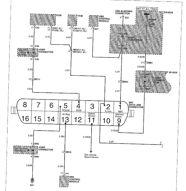

W celu określenia czy w Twoim samochodzie złącze DLC posiada prawidłowe podłączenia żeby móc korzystać z poniższej aplikacji należy tutaj http://service.hyundai-mo...o5/index.action wybrać jak poniżej na rysunku.
Nie mogę sprawdzić złącza DLC strona woła i login i hasło
Pełna diagnostyka samochodów marki Hyundai emulator Hi-scan (CASCADE v0.9.3 i 4)
« Odpowiedź #179 dnia: 10 Październik 2016, 20:00:27 »
Kiedyś strona była darmowa teraz trzeba płacić.
