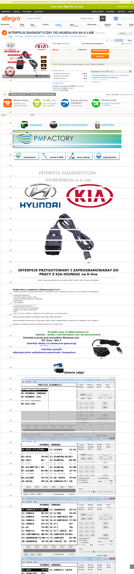

Interfejs już przerobiony.
http://allegro.pl/interfejs-diagnostyczny-do-hiundai-kia-na-k-line-i5629181889.html
To w końcu nie potrzeba interface z CAN do aut np z 2007 roku, tylko k-line?

Moim skromnym zdaniem k-line działa bodajże do 2004-2005. Także w Twoim przypadku powinieneś szukać kabla z K+CAN.
Dla przykładu w mojej sonacie z 2008r k-line nie działał ruszył dopiero k+can.
http://www.outilsobdfacile.com/vehicle-list-compatible-obd2/kia
http://www.mbcluster.com/Media_Diagnostics/ODBII%20Master%20Pinout.jpg
Kia  Sportage   2.0   2005   Protocol → ISO 9141 czyli K-line
Kia  Sportage   2.0 CRDi   2007 2009 2010   CAN 11bit 500kb
Z powyższych informacji na 99% masz K+CAN. Dla pewności jeżeli masz kogoś z kablem z grupy vag, przetestuj k-line. Bez przeróbek powinieneś połączyć się z silnikiem. Jak komunikacji nie będzie to masz k+can.
