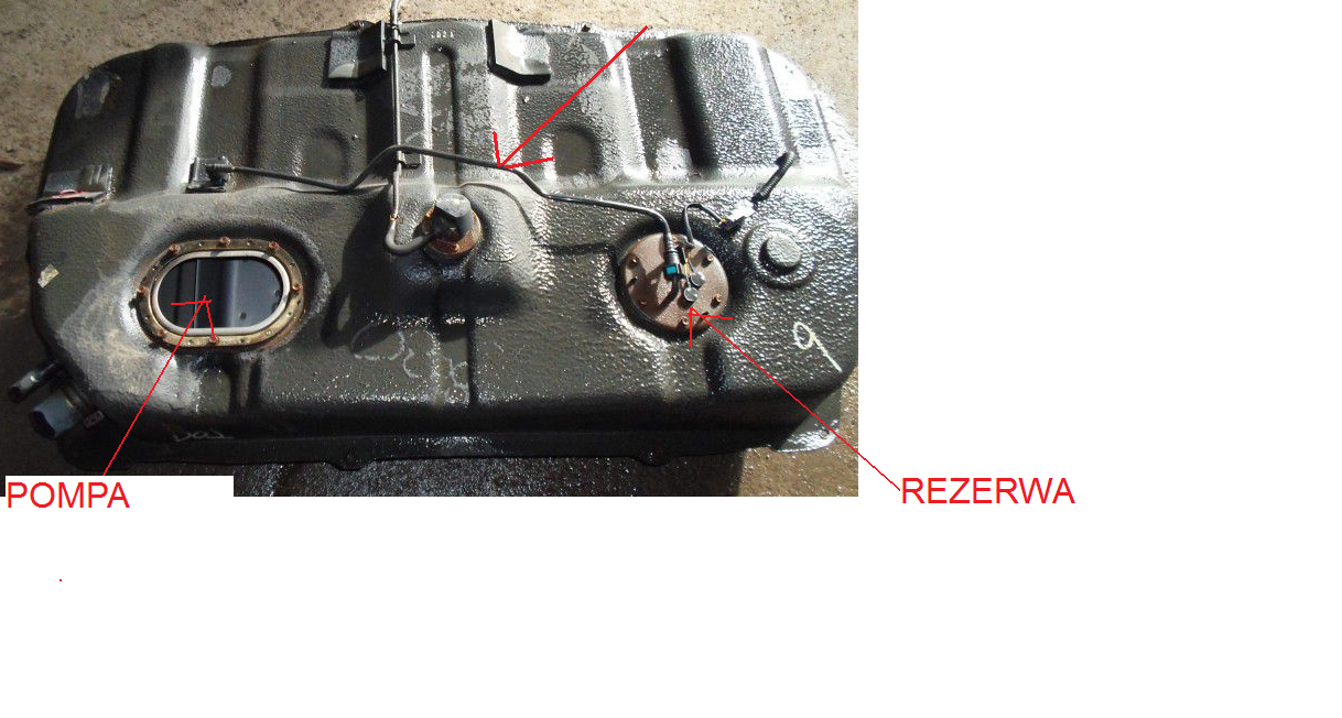

27 Listopad 2016, 16:52:31 »
Zbiornik ma dwie komory połączone na zewnątrz przewodem. Sprawdź jego drożność i szczelność.
lotarr
[Santa Fe SM] 2,7 benzyna 4 pompa paliwowa pada
Odpowiedź #5 dnia:
27 Listopad 2016, 17:16:17 »
przewód pomiędzy pływakiem a pompą jest szczelny. nie śmierdzi nigdzie paliwem. Swoją drogą temat zbiornika też kiedyś przerabiałem- kilka lat temu przerdzewiał mi w okolicy odpowietrznika. No i Twój rysunek jest źle opisany- bo drugi pływak nie jest od rezerwy tylko ma zasysać paliwu z drugiej połowy do pompy.
Odpowiedź #6 dnia:
27 Listopad 2016, 17:36:02 »
Masz racje rezerwa jest z pompą na termistorze, a dwa pływaki (w obu komorach) są połączone szeregowo i wskazują całkowitą ilość paliwa w zbiorniku.
