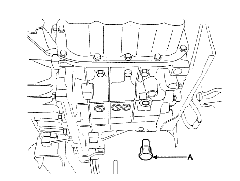

Mam jeszcze jedno pytanie.
KOrek do wylania starego oleju z ASB jest dobrze widoczny nie ma mozliwosci pomylic go z jakims innym??

Co do korka to pytałem żeby nie odkręcić jakiegoś innego(jak jest)??
[ Dodano: 2016-08-25, 10:06 ]
Pomoże ktoś z tym korkiem?
Jest szansa odkręcić nie to co trzeba jaka taśmę??

« Odpowiedź #8 dnia: 26 Sierpień 2016, 06:13:37 »
Bardzo dziękuję za pomoc i zdjęcie :)
Tak poza tematem to skąd wziąć taka instrukcje? :)
W tych do Tucsona nie widziałem takiego rysunku.

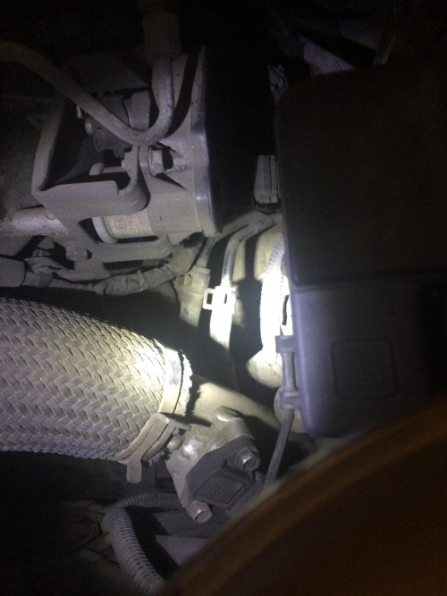

Czy wie może ktoś, który z tych dwóch przewodów wychodzących z ASB jest wlotem do chłodnicy oleju skrzyni biegów, a który powrotem? ( Tucson 2,0 CRDI 140KM 2007r.)
Fotka jest zrobiona z góry, stojąc przodem do auta.

« Odpowiedź #10 dnia: 07 Listopad 2017, 21:27:21 »
Sprawdź ręką temperaturę.Powrót do skrzyni będzie chłodniejszy.

« Odpowiedź #11 dnia: 28 Listopad 2017, 09:14:38 »
He,he - obstawiałem lewy, a tu zonk - prawy gorętszy :)
Dzięki Hinek.
