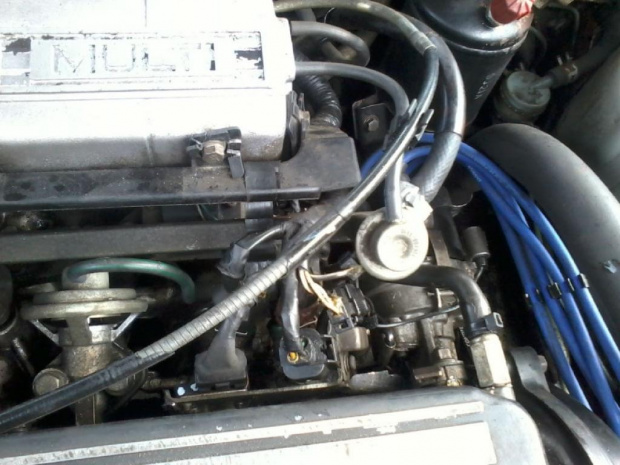

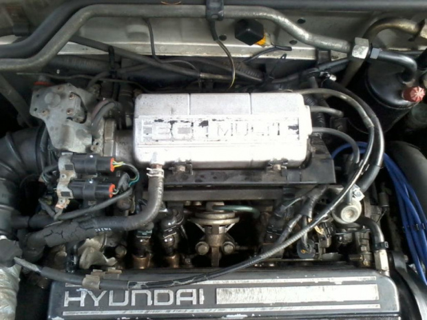

Witam, u mnie wygląda to tak :
Co mam sprawdzić i w jaki sposób? Bo podłączone są wszystkie wtyczki.

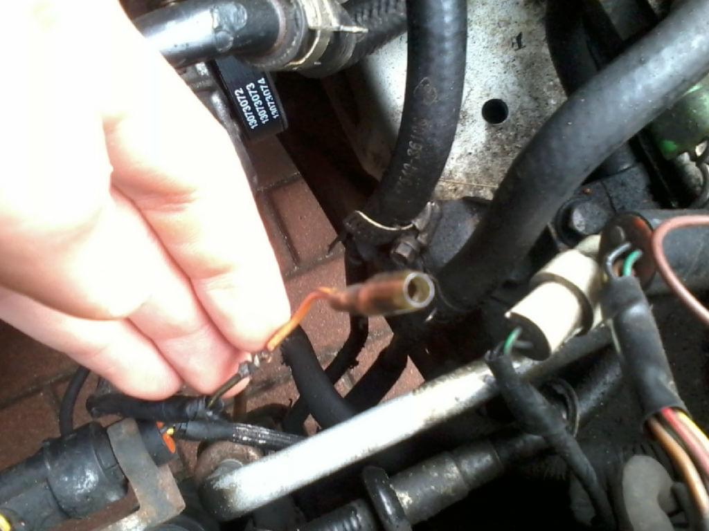

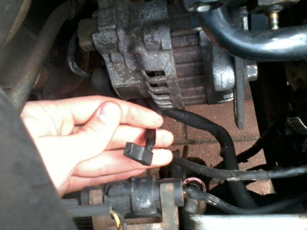

Ponadto zauważyłem że wiszą dwa kable nie podłączone do niczego i nie wiem co z nimi :
