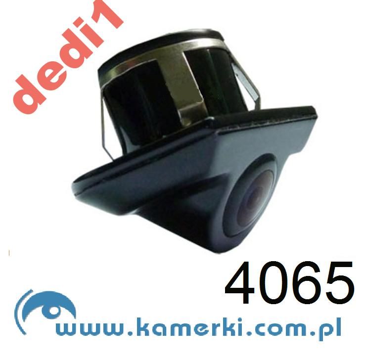

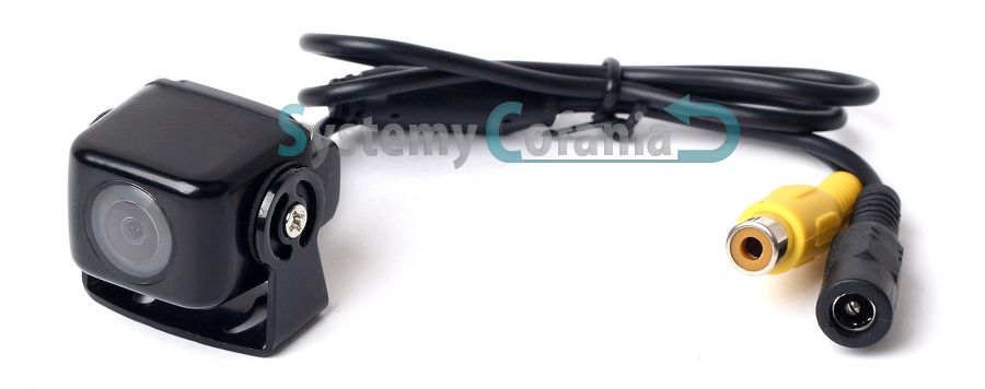

2. kamera cofania (tu jeszcze nie jest wybrany konkret ale myślę nad tym:
Myślę, że najprościej będzie instalację puścić podsufitką - co o tym sądzicie?
