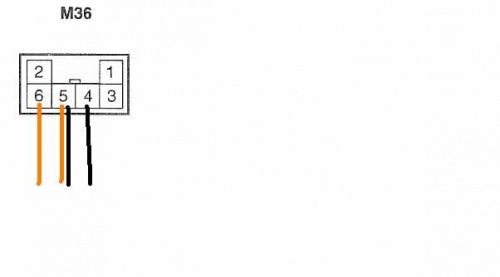

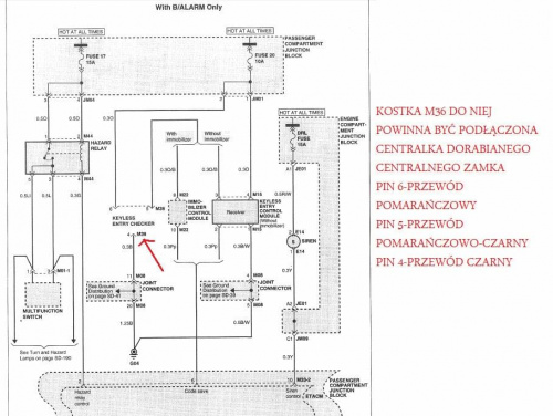

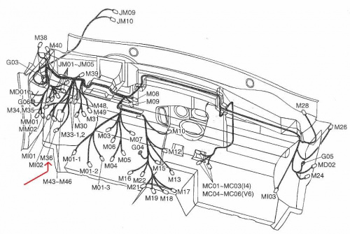

 Jeśli za konsolą środkową nie ma centrali to znaczy że oryginalnie centralny był uruchamiany z kluczyka i wtedy centralka może być w drzwiach kierowcy.
smrn
[Sonata EF] Nie działa drugi pilot
« Odpowiedź #2 dnia: 14 Wrzesień 2013, 11:48:23 »
Dzięki serdecznie za odpowiedź.
Drzwi kierowcy rozebrałem - nic nie znalazłem.
Szukałem czarnej skrzynki wielkości paczki papierosów - dobrze?
W miejscu wskazanym przez Ciebie szukałem opisanej przez Ciebie wtyczki - nie znalazłem. Szukałem też wiązki z tymi kablami - także bez skutku.
