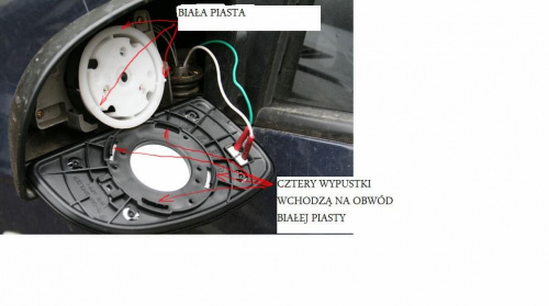

Chyba napisałem nie o tym o czym Ty myślałeś, ale niech zostanie może ktoś skorzysta.
Tak jak napisał przedmówca trzeba podgrzać lusterko (wkład+wewnętrzna obudowa) suszarką najlepiej po wcześniejszym zdemontowaniu go z drzwi. Następnie posługując się długim płaskim wkrętakiem trzeba wypiąć zaczepy wkładu od "białej" piasty tak jak na zdjęciu. Najłatwiej to idzie jak maksymalnie ile się da (oczywiście z wyczuciem) odegnie się wkład od obudowy lusterka.
Odpowiedź na pytanie jest na pierwszym zdjęciu tutaj

Dzięki - o to chodziło.
Dzisiaj zamontowałem brakujacą matę grzewczą.
Kupiona na allegro za 7 zeta. Grzeje o wiele lepiej niż oryginał :-) Po kilku sek. czuć już ciepło na lustereczku.
