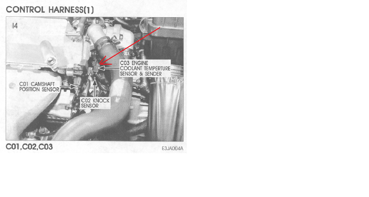

Dawno się nie odzywałem, ale straciłem cierpliwość.
Złom z Korei tradycyjnie jest zepsuty i nie zdatny do użytku  :mrgreen:
Tym razem, jak udało się zdiaognozować jakiemuś majstrowi padł czujnik temperatury.
Silnik cały czas jest chłodzony. Wiatrak pracuje od pierwszego odpalanie, mimo tygodnia stania i +4'C :-)
W efekcie mało, że huczy to jeszcze wypala cały zbiornik na dystansie 170 km ;-)
Oczywiście nikt nie wie co to za część i jak się ją wymienia, więc kilka pytań:
1)Czy ktoś zna numer tej części (jakkolwiek ją nazwać), która z jakimikolwiek prawdopodobieństwem pasowałaby do mojego egzemplarza (P.S Czy Hyundai produkowany jest ręcznie, a wszystkie części stosowane maksymalnie w 3 różnych egzemplarzach?)
2)Czy znacie jakiegoś mechanika, który kiedykolwiek słyszał o czymś takim jakim jak Hyundai (wulkanizatorzy odpadają) - najchętniej z pomorza...  :roll:
3)Sprzedam Santa Fe - dorzucę co chcecie - psa, dom, kobietę, tylko weźcie to ode mnie, błagam!!! :-P
[Santa Fe SM] Czujnik temperatury 2.4 - silnik cały czas się "chłodzi"
« Odpowiedź #1 dnia: 20 Październik 2015, 22:36:07 »
W tym linku http://epc.japancars.ru/hyundai/#Y2M9PUVVUjI2MFBBfHxjYXQ9PUVVUjI2MFBBMDB8fFJlZ2lvbjI9PUVFTC9FRVIvfHxmMjM9PTI2MHx8dnllYXI9PTIwMDAxMTE1fHxEYXRlRnJvbT09MjAwMDA4MDF8fERhdGVUbz09fHx2aW49PUtNSFNDODFCUDFVMDM0MDM2fHxzbz09ZDQxZDhjZDk4ZjAwYjIwNGU5ODAwOTk4ZWNmODQyN2V8fG9vPT1kNDFkOGNkOThmMDBiMjA0ZTk4MDA5OThlY2Y4NDI3ZXx8ZmlsdGVyPT1XL0cvVC82LzUvLy8vL3x8c3Q9PTMwfHxzdHM9PXsiMTAiOiJcdTA0MjBcdTA0NGJcdTA0M2RcdTA0M2VcdTA0M2EiLCIzMCI6IlNBTlRBIEZFICgyMDAwLSkgXC8gKEtNSFNDODFCUDFVMDM0MDM2KSJ9fHxmdHIwMT09V3x8ZnRyMDI9PUd8fGZ0cjAzPT1UfHxmdHIwND09Nnx8ZnRyMDU9PTV8fGZ0ckRUPT1MfHxncm91cD09RU58fHc9PTI1MjU1fHxwYWdlNTA9PTI1MjU1MTE%3D masz ustawione szukanie części konkretnie pod vin Twojego auta.
Gdy tam nie będzie informacji to na pewno będzie tutaj http://koreanaparts.ru/catalog-original/hyundai-epc#1
Na schemacie element o numerze 39220.
Numer oryginału 39220-38030.
http://epc.japancars.ru/hyundai/#Y2M9PUVVUjI2MFBBfHxjYXQ9PUVVUjI2MFBBMDB8fFJlZ2lvbjI9PUVFTC9FRVIvfHxmMjM9PTI2MHx8dnllYXI9PTIwMDAxMTE1fHxEYXRlRnJvbT09MjAwMDA4MDF8fERhdGVUbz09fHx2aW49PUtNSFNDODFCUDFVMDM0MDM2fHxzbz09ZDQxZDhjZDk4ZjAwYjIwNGU5ODAwOTk4ZWNmODQyN2V8fG9vPT1kNDFkOGNkOThmMDBiMjA0ZTk4MDA5OThlY2Y4NDI3ZXx8ZmlsdGVyPT1XL0cvVC82LzUvLy8vL3x8c3Q9PTUwfHxzdHM9PXsiMTAiOiJcdTA0MjBcdTA0NGJcdTA0M2RcdTA0M2VcdTA0M2EiLCIzMCI6IlNBTlRBIEZFICgyMDAwLSkgXC8gKEtNSFNDODFCUDFVMDM0MDM2KSIsIjQwIjoiXHUwNDE0XHUwNDMyXHUwNDM4XHUwNDMzXHUwNDMwXHUwNDQyXHUwNDM1XHUwNDNiXHUwNDRjIiwiNTAiOiIyNTI1NSBcdTA0MjhcdTA0M2JcdTA0MzBcdTA0M2RcdTA0MzMgXHUwNDM4IFx1MDQ0Mlx1MDQ0MFx1MDQ0M1x1MDQzMVx1MDQzZVx1MDQzZlx1MDQ0MFx1MDQzZVx1MDQzMlx1MDQzZVx1MDQzNCAgXHUwNDNlXHUwNDQ1XHUwNDNiXHUwNDMwXHUwNDM2XHUwNDM0XHUwNDMwXHUwNDRlXHUwNDQ5XHUwNDM1XHUwNDM5IFx1MDQzNlx1MDQzOFx1MDQzNFx1MDQzYVx1MDQzZVx1MDQ0MVx1MDQ0Mlx1MDQzOCJ9fHxmdHIwMT09V3x8ZnRyMDI9PUd8fGZ0cjAzPT1UfHxmdHIwND09Nnx8ZnRyMDU9PTV8fGZ0ckRUPT1MfHxncm91cD09RU58fHc9PTI1MjU1fHxwYWdlNTA9PTI1MjU1MTE%3D
Masz szczęście sklep jest w Gdańsku http://www.sklep-kia.pl/czujnik-temperatury-wody-carens-ii-iii-iv-ceed-i-ii-iii-cerato-k2500-i-ii-magentis-i-ii-iii-optima-i-ii-picanto-i-ii-p-3041.html
