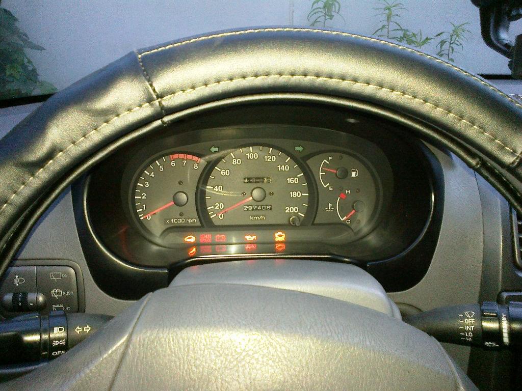

Objawy, po przekręceniu kluczyka w stacyjce w pozycję <ACC> zapalają się kontrolki jak na zdjęciu i powinno włączyć się radio jednak się nie włącza, następnie przekręcając kluczyk w pozycje <ON> i <start> nie ma żadnej reakcji, nie słychać rozrusznika.Kontrolki nie przygasają tylko dalej świecą.
  Ponieważ parę dni wcześniej po włożeniu kluczyka w stacyjkę kluczyk się zablokował w pozycji <lock> i nie można było go przekręcić  pomógł lekki ruch kierownicą.Dlatego podejrzewam że przyczyna leży po stronie stacyjki (kostki)
  Akumulator sprawdzony (napięcie w stanie spoczynku 12,3V, po przekręceniu
 kluczyka do pozycji <start> utrzymuje się na 12 V,),oświetlenie zewnętrzne,wewnętrzne, kierunkowskazy, wycieraczki działają,rozrusznika
na razie nie sprawdzałem bo od góry jest kiepskie dojście.
  Pytanie brzmi czy trop jest właściwy?

Powinno być tak :
ACC-radio
ON-kontrolki
START-zapłon
Z racji przebiegu samochodu sprawdziłbym jednak rozrusznik. Stacyjka to może być zbieg okoliczności.

Witam ponownie, kosmos miałeś rację  winowajcą był niesprawny rozrusznik.
  Radio i stacyjka to były zmyłki, ale przy okazji mam nową kostkę do stacyjki. :)
