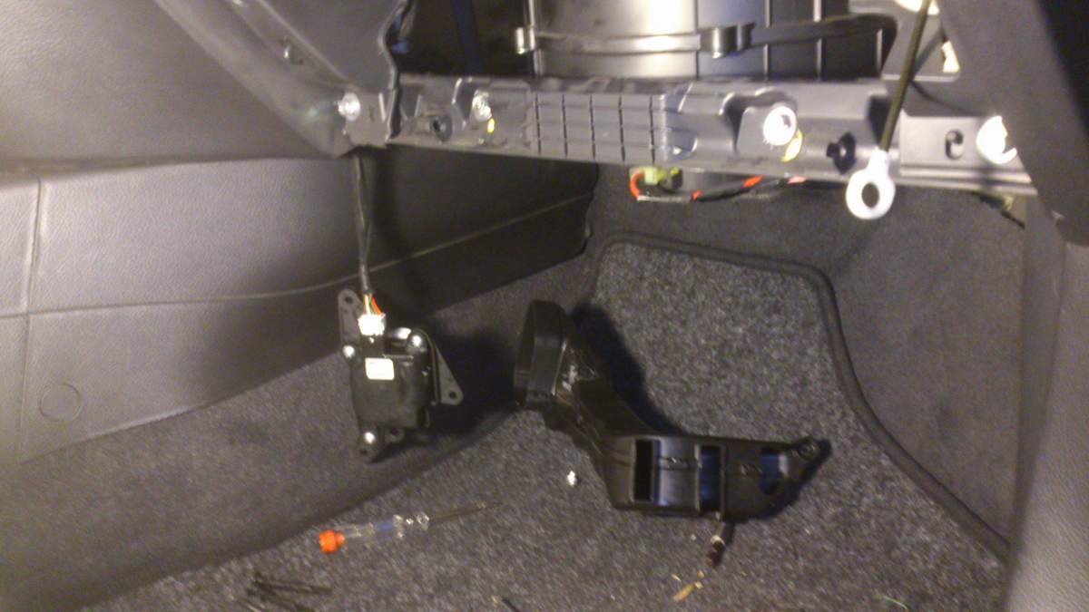

Cześć,
Dasz radę bez problemu go wymontować.
Otwierasz schowek odczepiasz górne mocowania, schowek opada, wyjmujesz bolce co robią za zawiasy (uwaga mocno są wsadzone) po wyjęciu schowka zaglądasz do środka jest czarna rurka którą musisz zdemontować tzn. ciągnąć w bok w stronę pasażera. Jak odskoczy z mocowania na dole i górze ja ją wyjąłem jest z miękkiego plastiku trochę ja po ściskałem i wyszła tak samo z wsadzeniem. Masz odsłonięty silniczek 3/4 śruby odpięcie konektorka i jesteś w domu.
U mnie mam go wyjętego i tez myślę co zrobić :) on steruje taką stalowym drutem tam pewnie łopatkami ustawiłem drut na sam dół co skutkuje zimnym powietrzem cały czas z prawej strony było lato :) teraz pewnie wypada go podnieść i przykleić izolacją aby nie opadł żeby grzało.
Fajny klimatronik :)

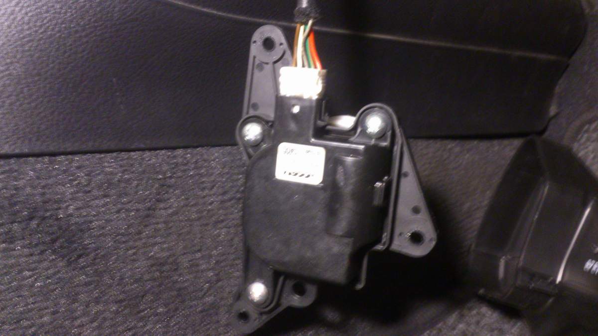

Na szybko znalazłem jakiś obrazek w googlach wygląda identycznie poprawiłem luty ale nie działa stawia duży opór przy poruszaniu.
spidigon
[Santa Fe CM] Klimatyzacja-nie grzeje prawa strona
« Odpowiedź #22 dnia: 10 Październik 2014, 14:00:41 »
U mnie problemem był silniczek. Po numerze i parametrach dobrałem podobny ze starego magnetowidu. Nowych raczej dostać nie można (ja nie znalazłem). Po wymianie regulacja działa prawidłowo. Jak rozebrałem z ciekawości stary, okazało się że wytarły się do końca szczotki. Dodam jeszcze, że produkcja oczywiście chińska, a w magnetowidzie silniczek był japoński.
Znalazłem stary silniczek ma numer RF-370C - 11670 (ostatnie 5 cyfr określa moc i prędkość obrotową - jest kilka wersji).

[ Dodano: 2014-10-10, 18:31 ]
przed chwila rozebrałem, poza wyjęciem schowka należy odkrecić oslone pod schowkiem następnie przewód wentylacyjny do nóg przykrecony jedną sróbką od dołu który należy wymontować by odsłonił regulator.
Po rozebraniu regulatora i ponownym złożeniu silniczek zaczął pracować .
Złożyłem wszystko ponownie i narazie swietnie działa, ciekawe jak długo.

Wow no to gratuluję po cichu liczyłem, że i u mnie tak będzie czytałem na zagranicznym forum że często styki śniedzieją ale robiłem wszystko. Zaryzykuję znaleźć silnik :)
Potwierdzam RF-370CB-11670
Dokumentacja:
http://www.mabuchi-motor.co.jp/cgi-bin/catalog/e_catalog.cgi?CAT_ID=rf_370cb
