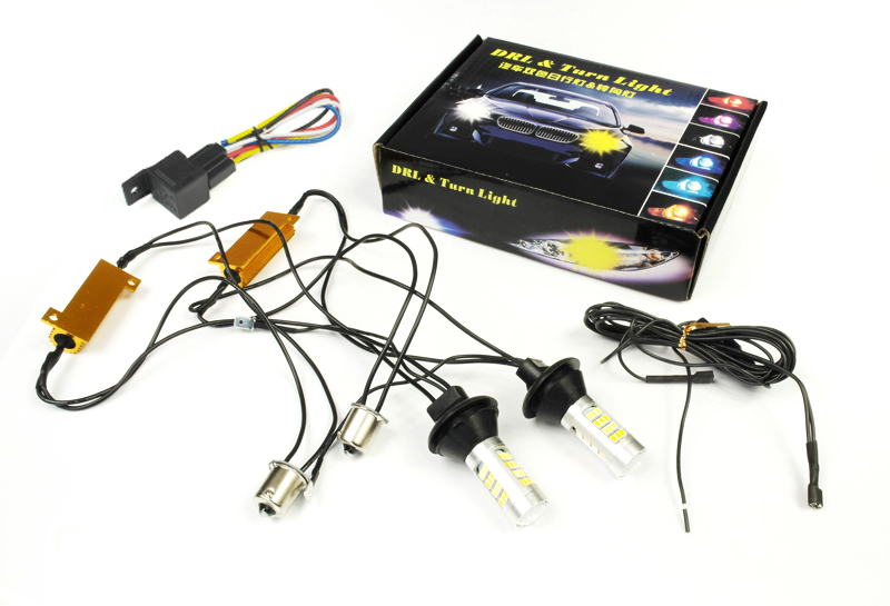

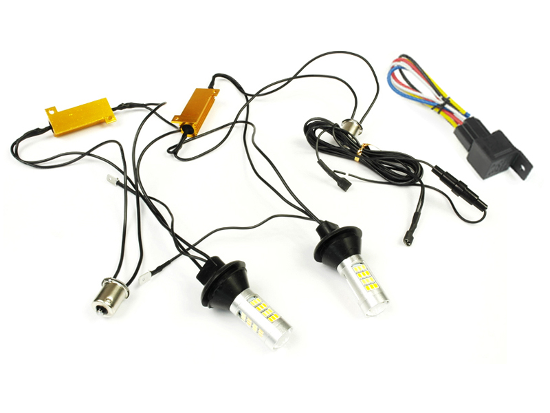

« Odpowiedź #129 dnia: 14 Wrzesień 2017, 22:44:01 »
A co sądzicie o takim rozwiazaniu? Np http://allegro.pl/2w1-swiatla-led-dzienne-i-kierunkowskazy-drl-turn-i6825003533.html
Są to żarówki 2w1 montowane zamiast żarówek kierunkowskazów. Świecą cały czas białe LEDy a po włączeniu kierunkowskazu migają na pomarańczowo.
Niestety nie widzę info o homologacji, jak prawnie to wygląda?

« Odpowiedź #130 dnia: 15 Wrzesień 2017, 08:47:36 »
Prawnie nie będziesz mógł używać. Przede wszystkim na kloszu lampy nie masz wybitych dr czy jakoś tak. Ale widzę że ludzie używają i jakoś Policja nie zabiera dowodów.

« Odpowiedź #131 dnia: 15 Wrzesień 2017, 14:55:27 »
Dzięki za odpowiedź. Nie chciałbym narażać się na stratę dowodu i mandat, szczególnie, że autem ostatnio jeździ najczęściej żona bo ja śmigam Transitem.
Skoro więc nie będzie to zgodne z prawem to odpuszczam i wracam do pierwszej myśli czyli okrągłe lampy LED na kratkach pod halogenami.
