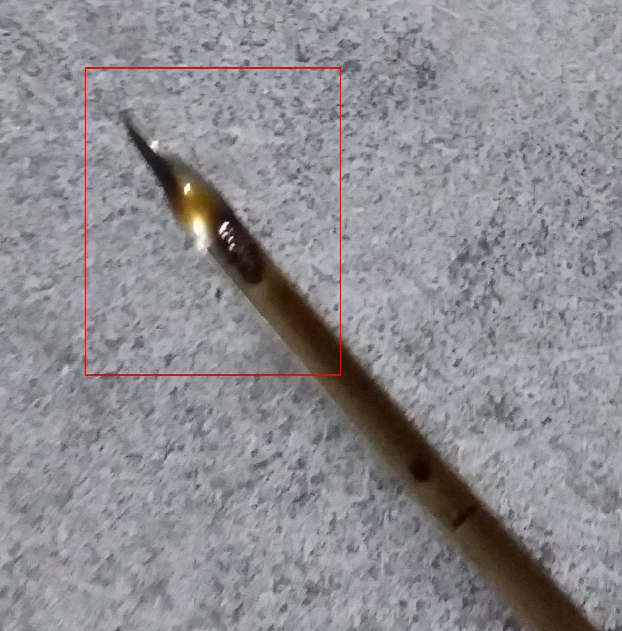

Cześć wszystkim,
Piszę ponieważ od pewnego czasu jestem posiadaczem Hyundaia i20 z 2010 roku (1.2 PB).

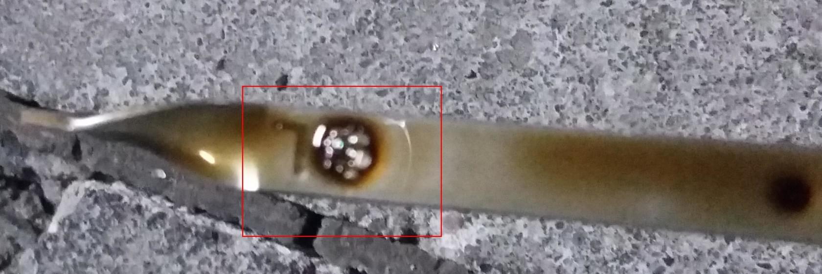

Niedawno postanowiłem sprawdzić poziom oleju i zauważyłem, ze na bagnecie pojawiły się bąbelki powietrza. Po kilku minutach od wyłączenia silnika znikają, ale nie przypominam sobie, zeby kiedyś wcześniej w ogóle były. Olej, który jest w silniku to Shell Helix Ultra 5W-40, przejechałem już na nim 9 tys kilometrów. Niedawno robiłem dolewkę ale z tego samego oleju więc nie powinien być to żaden problem.
Czy ktoś z Was spotkał się już wcześniej z czymś takim? Czy to jest normalne?

Może olej stracił swoje właściwości przeciwpienne i stąd bąbelki? Piszesz, że na oleju przejechane jest 9 tys., tylko pytanie, w jakim czasie??? Rok??? Dłużej??? Jeśli po obserwacjach auta z całą pewnością możesz stwierdzić, że nie ma dodatkowych objawów sugerujących problem  typu uszczelka pod głowicą, nie zapala się kontrolka check engine itp., to ja bym się tym zbytnio nie martwił. Ewentualnie zmienić olej na inny i z pewnego źródła i wtedy sprawdzić co się dzieje.

Olej ma około 10 miesięcy. Płynu chłodniczego nie ubywa, pod korkiem nie ma też "masła" więc to nie będzie uszczelka pod głowicą. Oprócz tych bąbelków absolutnie nic się nie dzieje, więc na razie będę obserwował sytuację

Może przez dolewkę olej się poprostu "zważył"?
