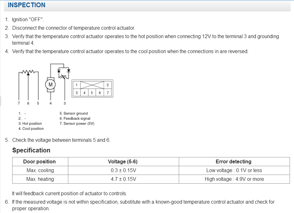

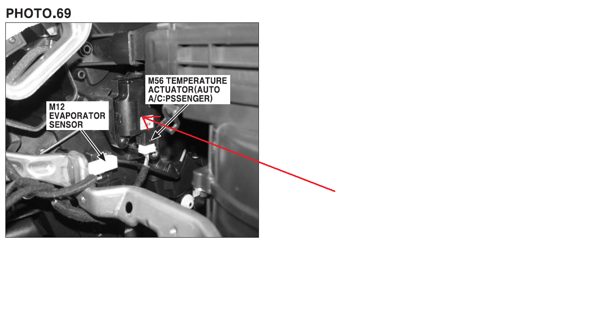

Dziekuje za szybka odpowiedz..Tylko co to wogóle jest i w jaki spośob moge to sprawdzic..?
[ Dodano: 2016-12-06, 22:47 ]
Nie mogłem otworzyć rysunku ale juz ok..sterowanie klapką działa bez zarzutu,sprawdzałem..
[Sonata NF] Problem z ogrzewaniem
« Odpowiedź #3 dnia: 06 Grudzień 2016, 23:12:44 »
To zostaje nagrzewnica.
