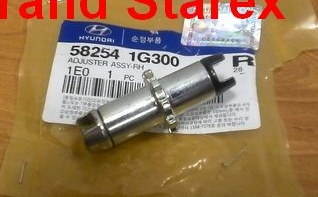

« Odpowiedź #3 dnia: 15 Luty 2016, 19:49:16 »
Co do smarowanie profilaktycznie musisz patrzeć na ręce bo podejrzewam że mechanik nawali smaru miedzianego o powierzchni styku klocka prze blaszkę z tłoczkiem zapominając (potem panie  klocki piszczą) nie wspominając już o smarze przy blaszkach. W układzie ręcznego jest regulator szczęk (zdjęcie poniżej) który wraz ze zużyciem okładzin dosuwa szczęki bliżej bębna. Regulator trzeba rozkręcić wyczyścić i nasmarować smarem ATE. Przy regulacji ręcznego najpierw ustawia się regulator, a potem reguluje naciąg linki w kabinie przy dźwigni.
