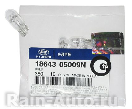

[I30 GD] Żarówka pozycyjnych
« Odpowiedź #5 dnia: 30 Wrzesień 2015, 22:48:51 »
Tak wygląda oryginał.

« Odpowiedź #6 dnia: 01 Październik 2015, 13:14:30 »
Senkju :P Po raz tysieczny :)
