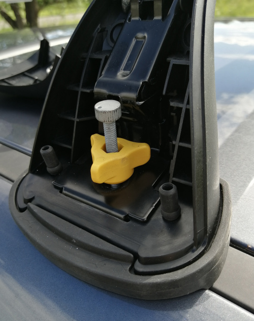

dokupiłem sobie używane belki dachowe. Mam po raz pierwszy do czynienia z ich montażem i od razu mam wątpliwości. Mianowicie nie można dokręcić 3 z 4 śrub.
O ile przednia prawa ładnie się wkręciła:
to z pozostałymi wygląda to dziwnie (tu np. tylna lewa):
Poza tym tylna belka nie pasuje. Co prawda różnica to ok 5 mm i trzeba ja naprężyć, żeby wpasowała się:
Co robię nie tak albo co może być nie tak z ta belką? Rozumiem, że po przykręceniu śrub należy dokręcić żółte motylki?

Czesc
W zalaczniku masz manual.
do belek przednich i tylnych sa sruby o roznych dlugosciach.
Same belki tez nie sa identyczne - inna jest przednia , inna tylna.
posprawdzaj moze ktos zle to poskladal.
