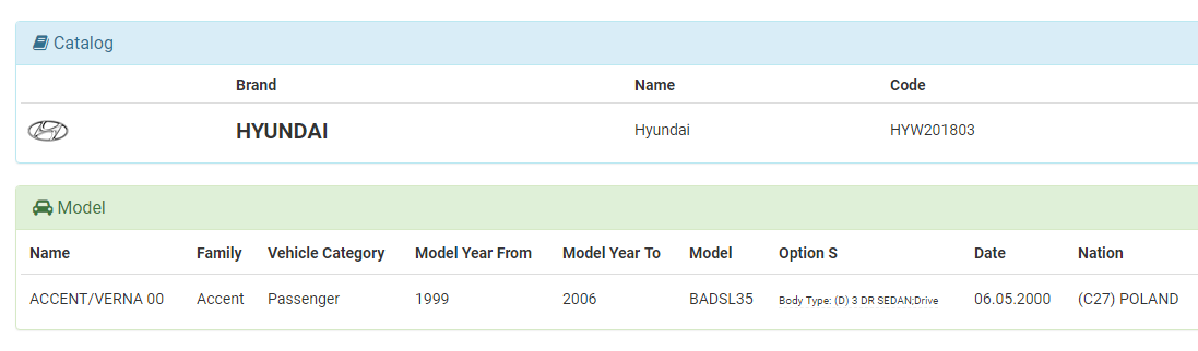

Samochód był do tej pory na kołach 13' jednak co raz trudniej kupić opony w takim rozmiarze chcemy więc wrzucić koła 14'. Sugerując się tym oto informatorem - http://www.rozmiaryfelg.pl/hyundai.htm - ustaliliśmy, że Accent ma rozmiar 4x100x54. Kupiliśmy zatem oryginalne (używane) felgi Hyundai z takim rozstawem śrub, takiej szerokości 5,5Jx14. Niestety okazało się, że taka felga nam kompletnie nie pasuje... rozstaw śrub jest inny, a otwór centrujący jest dużo mniejszy niż na feldze. Generalnie sami nie wiemy teraz jakiej felgi mamy szukać. Wszędzie po wpisaniu naszego VIN otrzymujemy informacje, że nasz Accent to wersja LC
do tego znajduje wszędzie info, że właśnie felga 4x100 jest odpowiednia, a niestety nie jest.

Czy ktoś z szanownych forumowiczów może pomóc w tej sytuacji? Czy w takim razie potrzebujemy felgi dla Accenta poprzedniej generacji czyli 4x114,3x46 ?
Prawdopodobnie tak. Można też wziąć suwmiarkę i zmierzyć rozstaw śrub i otwór centralny.
https://www.wheel-size.com/size/hyundai/accent/1999/
