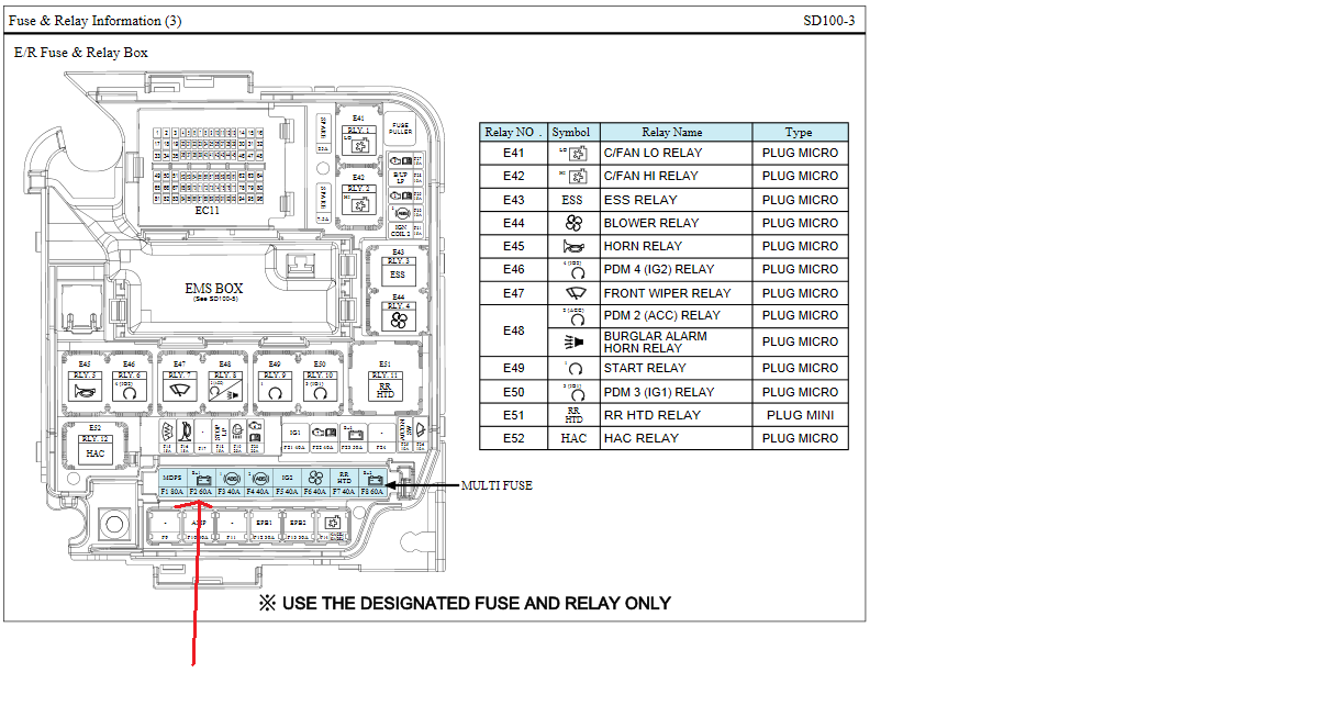

Cześć, Hyundaia posiadam od nieco ponad tygodnia i przez ten cały czas próbuję znaleźć usterkę tylnych świateł p/mgłowych (czy tam mgielnych - wszystko jedno.. ;).
Żarówki są dobre, a za cholerę nie mogę zlokalizować bezpiecznika od tych świateł. Ani w kabinie, ani pod maską. Szukałem też w instrukcji, ale albo ja nie umiem czytać, albo - jasna d*pa - nie ma... ;/
Będę wdzięczny o jakiś solidny drogowskaz w temacie... ;)

Raczej to nie wina bezpiecznika bo on obsługuje jeszcze inne obwody.

No właśnie, byłem dzisiaj w ASO z rozkodowanym kluczykiem i przy okazji poprosiłem i sprawdzenie. Bezpieczniki są ok, żarówki też. Za tydzień jestem umówiony na sprawdzenie instalacji. Mam nadzieję, że załatwią to w ramach gwarancji...

mało prawdopodobne, że to wina instalacji. tym steruje moduł IPS i to on jest podejrzany

A co to za ustrojstwo i gdzie tego szukać? Jeżeli to jest ten moduł to czy ASO powinno to naprawić/wymienić w ramach gwarancji?  :roll:  :roll:  :roll:
[ Dodano: 2016-06-10, 02:45 ]
Światła naprawione w ramach gwarancji. Był jakiś problem z instalacją ale ASO sobie poradziło... ;)
