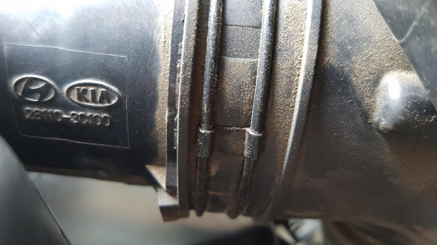

       Prawdopodobnie padł u mnie przepływomierz (Diagnoza na stacji Boston gdzie robiłem co roczny przegląd instalacji LPG samochód długo kręci żeby odpalić i odpaleniu  się dusi trzeba chwilę odczekać żeby można było jechać póżniej jest już Ok - przebieg 89000 ) i dylemat kupić Nowy cena czy używany Cena nowego ponad 1000zł a może są jakieś zamienniki
Który numer jest właściwy :
28164-3C100 Fox Rzeszów 1080zł a w kia.auto.pl 676.50zł
28110-3C100 spotkałem się też z takim numerem ? Dzisiaj sprawdziłem przepływomierz zamontowany u mnie i jest ten numer

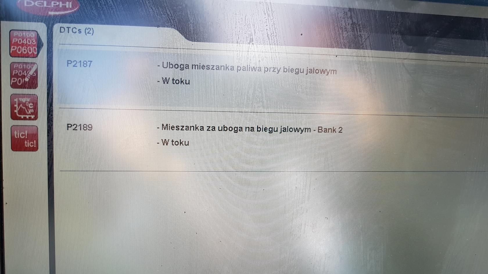

« Odpowiedź #4 dnia: 13 Lipiec 2017, 18:12:45 »
13.07.2017
Przepływomierz wymieniony na NOWY ORYGINALNY nr 28164-3C100

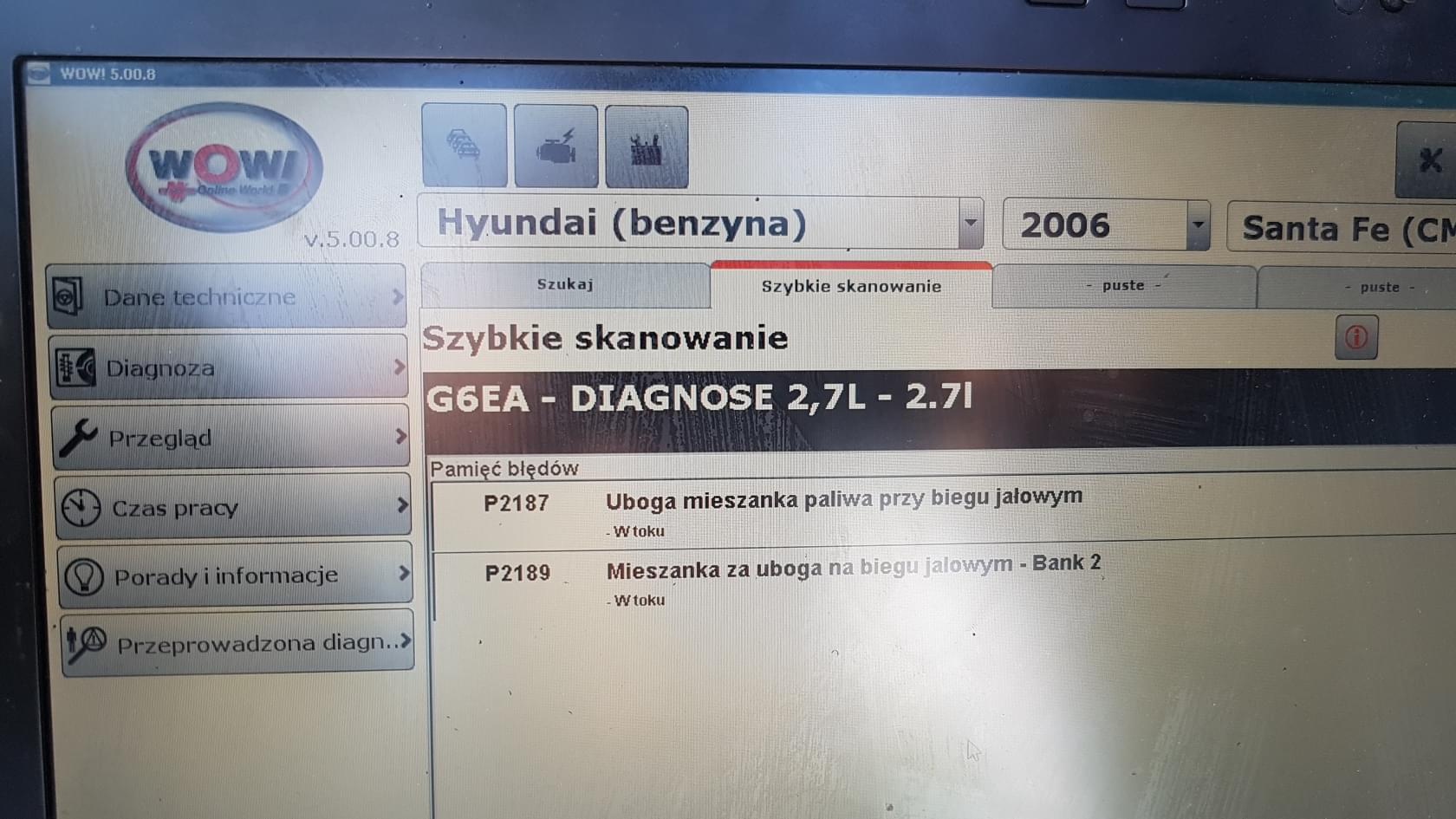

Błędy wykasowane po odpaleniu silnik pracuje prawidłowo (benzyna LPG wyłączona) po chwili pojawiają się błędy :
P2187 Uboga mieszanka paliwa przy biegu jałowym
P2189 Mieszanka za uboga na biegu jałowym - Bank 2
Przyczyn może być wiele ...ma ktoś jakieś sugestie
Dziękuję i Pozdrawiam
Mirek
15.07.2017
Błędy P2187 P2189 wykasowane jazda na LPG nie zapaliła się kontrolka Check. Pozostaje nadal problem z odpalaniem trzeba kręcić i po odpaleniu przez chwilę jakby nie pracował na wszystkich cylindrach...po chwili jest OK

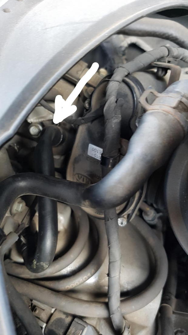

Dzisiaj zauważyłem że jeden z przewodów gumowych jest zassany (zwężony) zaraz przed opaską jak jest odpalony silnik po wyłączeniu wraca do normalnego kształtu

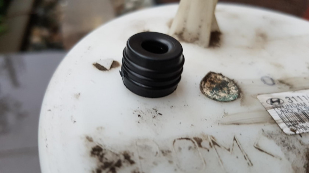

Dzisiaj od rana sam zabrałem się za diagnozę i naprawę (mechanikom/wymieniaczom) podziękowałem
Temat na dzisiaj częściowo rozwiązany - winowajcą wyżej opisanych problemów była gumka/oring łączący filtr paliwa z pompą paliwa.
Odpala od razu brak kontrolki check i błędów...obroty prawidłowe. Silnik pracuje równo.

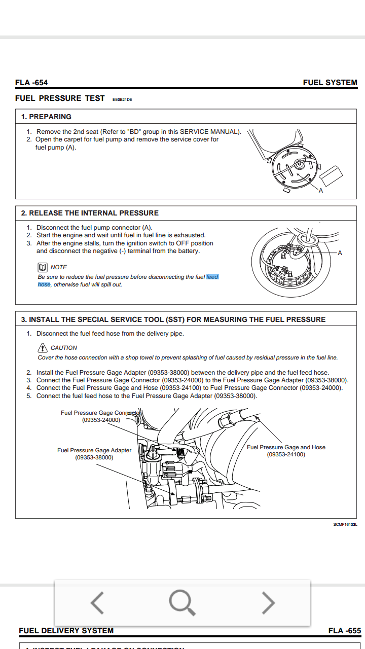

Pytanie - czy w santa fe jest gdzieś fabryczny zawór do pomiaru ciśnienia paliwa na listwach Pb ? I na jakim ciśnieniu pracuje wkład pompy ?  Moja pracuje tak że słychać ją na zewnątrz auta wiec pewnie już się kończy albo jest coś nie tak z ciśnieniem.
Offline wentyl1@onet.eu
  • Wiadomości: 78
[Santa Fe CM] PRZEPŁYWOMIERZ do 2.7 V6
« Odpowiedź #6 dnia: 09 Kwiecień 2019, 14:46:27 »

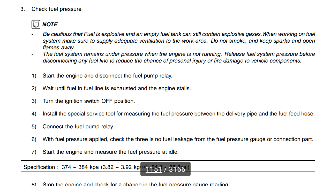

Ciśnienie na biegu jałowym:
Specification : 374 ~ 384 kpa (3.82 ~ 3.92 kg/㎠, 54.3 ~ 55.8psi).
Instrukcja pomiaru ciśnienia, manual strona 1508.
Sposób drugi jest prostszy nie trzeba dobierać się do pompy, żeby opróżnić układ z paliwa. Odłączamy przekaźnik pompy paliwa w skrzynce bezpieczników pod maską, odpalamy samochód, czekamy zgaśnie, przełączamy kluczyk w pozycję off i węże paliwowe mamy opróżnione.
