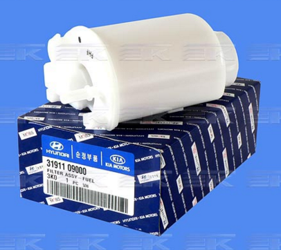

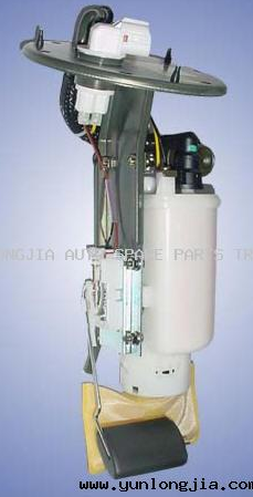

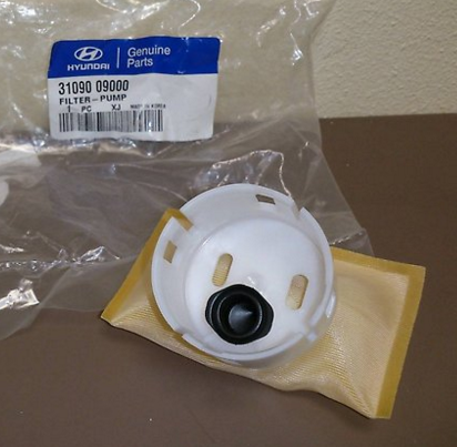

Moduł paliwowy umieszczony w zbiorniku paliwa dojście po demontażu tylnej kanapy.
Filtr zgrubny siateczka numer oryginału (dostęp ASO) 31090-09000
Filtr paliwa zasadniczy numer oryginału 31911-09000
