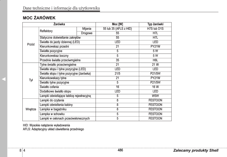

Witam poszukuje spisu zarowek jakie znajduja sie w calym aucie te na zewbatrz jak i w srodku. I pytanko jak wymienic zariwke z migacza w błotniku?

Ok a masz spis żarówek?
Spis żarówek zewnętrznych na pewno jest w instrukcji obsługi. Jak nie masz instrukcji to mogę ci podesłać wieczorem.

Arek103
[i30 GD] spis żarowek
« Odpowiedź #5 dnia: 03 Wrzesień 2015, 21:19:25 »
