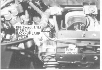

Mekito4 dodaj tag tematu [Getz TB] jeśli tylne światło przeciwmgielne masz po środku zderzaka lub [Getz] jeśli z lewej strony wg. poniższej instrukcji.
Włącznik światła cofania ma numer 93860-39012

haha no to od początku: żarówki też sprawdziłam - są sprawne  ;-)  post otagowałam wg wzoru - dzięki za podpowiedź. Dziękuję za zdjęcie - powinnam sobie poradzić ;-)

Włącznik w zależności od daty produkcji auta był montowany od góry skrzyni przy krawędzi mocowania z blokiem silnika, albo na środku skrzyni.
